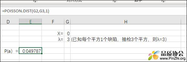

Excel 泊松公式,参数1:0 ,表示可接受数, 参数2:该次抽检的λ=3,参数3:1,表示累计概率。P(a):表示该批的接受概率,1-P(a): 拒绝概率=0.95。选D

设X为有缺陷的个数,那么被拒收的概率为:P(X≥1)=1-P(X=0)
套用泊松分布公式,其中,x=0,λ=1*3=3
计算得:P(X≥1)=0.95
