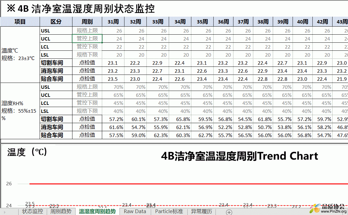

Clean Room 洁净度 Particle 测试监控状态管理表
通过管理周期内进行测试的Raw Data  自动换算显示有需要的朋友可以修改参考
Particle 测试&温湿度监控
Particle 测试&温湿度监控

楼主,各粒径落尘量单位是啥,个/立方英尺还是个/立方米,万级车间0.3um100多,0.5um也是90左右,洁净度远高于万级标准,如果是刚建的无尘室空态测试就正常,如果已经使用的静态测试,这设计有点浪费了
