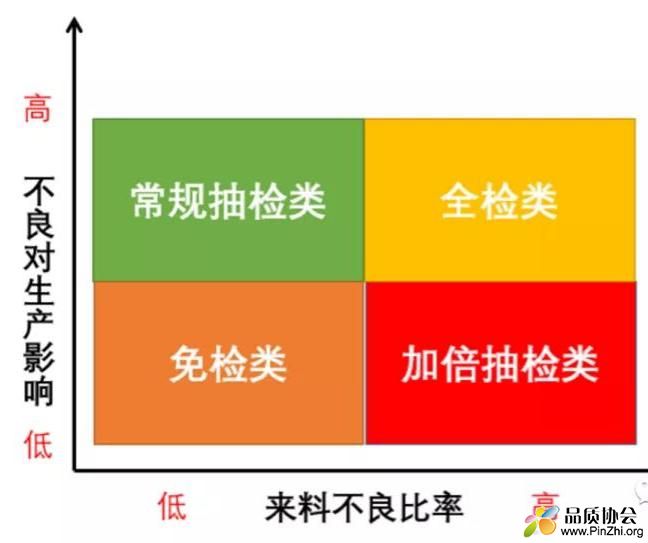

一、来料分类
物料管理有一种最低级最低效的方法,一刀切的进行管理。一刀切是指采取同一个工具同一种办法对所有管理对象进行相同的管理。
其实不仅仅是物料管理,几乎任何管理都不能一刀切式的去操作,品质管理,来料检验也一样。
如何避免一刀切呢?最好的方法就是分类,然后按照不同的类别投入不同的资源,采取不同的方法。
那么,来料怎么分类呢?为了让来料检验起到更好的作用,可以参考一种来料矩阵分类法
如上图所示,来料分类矩阵涉及到两个指标:历史来料不良的比率和来料不良对生产的影响程度。按历史来料不良的比率和来料不良对生产的影响程度两个纬度,组成来料分类矩阵,将来料分为四类。(当然,实际工作场景中,可能四个类别不足区分所有物料,我们可以变矩阵为九宫格,将来料分为九类,具体方法与来料矩阵分类法一样,可参考进行。)
免检类历史来料不良的比率极低甚至没有不良,并且就算有来料不良,对生产的影响也不大。这一类物料建议直接免检,以腾出和节省IQC的时间,并且加速入库流程,提升仓库作业效率。
常规抽检类历史来料不良的比率低,但一旦出现不良,将对生产造成较大影响。这一类来料按我们常规的抽检方法进行抽检即可。
加倍抽检类历史来料不良的比率高,但发现不良对生产的影响不是很大。这一类物料,对生产的影响不是很大,但建议加倍抽检,因为,如果不良或瑕疵进入产线过多,影响不大也将变成影响很大。
全检类这一类也就是历史来料不良的比率高,并且出现不良对生产的影响大,这一类来料建议全检。当然,这里的全检需要根据实际情况,如果来料数量大而IQC人手又不足,我们不可能进行全检,但我们可以更多的扩大抽检范围,并从仓库到产线全程跟踪,同时,要求产线进行全检或切实落实全检要求。
