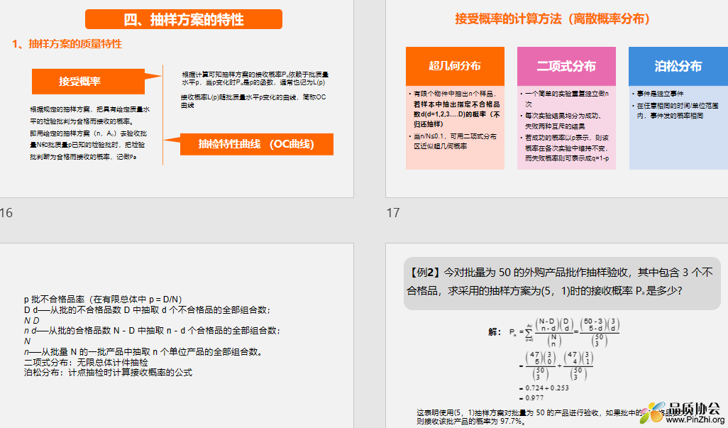

我们公司是做电路板PCBA的,检验是按GB2828 一般检验标准II级检验,最近领导反映我们出货检验,检验产品很慢,产品拿在手上看了又看,觉得检验人员做事很慢,但实际上并未影响到产品出货。我个人觉得检验仔细正是对工作负责的一种表现,在生产质量管控并不理想的情况下,我们更加应该对出货的产品检验仔细不流出不良品,这也是对公司品质工作对公司客户的负责。
附:抽样检验培训课程
抽样检验培训课程
抽样检验培训课程
抽样检验培训课程.pdf
897.21 KB, 下载次数: 411
