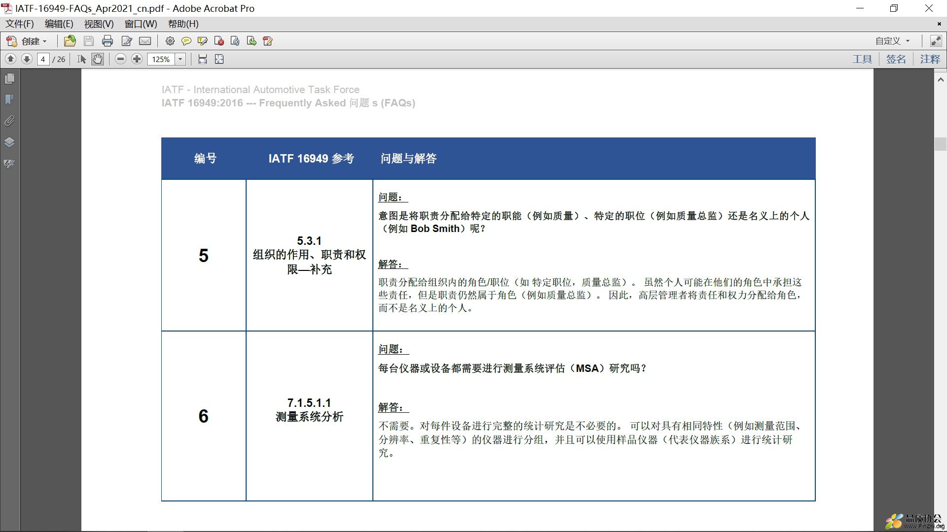

我们公司有多把卡尺,都是同一厂家,同一量程的,只是用在不同的工序,使用的人也不相同,需要每把都做测量系统分析么?

看你们的控制计划如何写,是关键特性那就要

这种情况下只需要做一个即可,没必要全做,16949审核老师审核当天审核测量系统分析的时候跟我亲口说的。

是的,只需做一把就可以了

不用全做,同系列做一个即可
