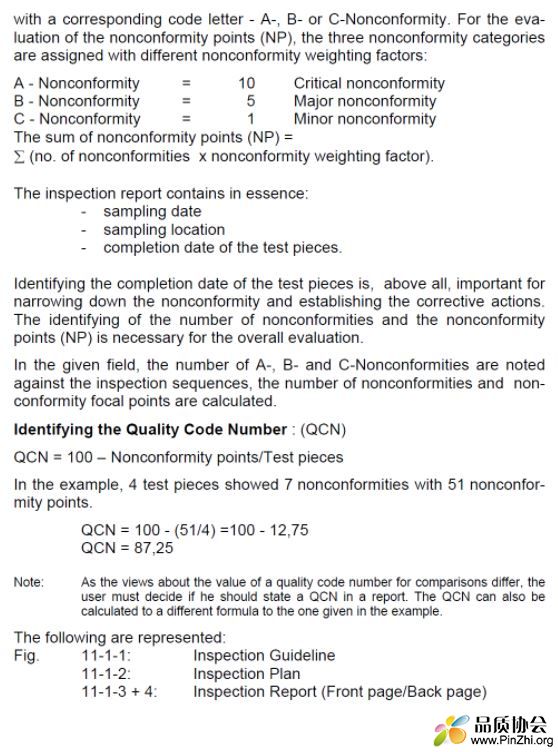

  大家好,新人一枚,有疑问,需要大家解答,问题如下:
   质量特征值计算有以下两种方法:
   方法1:QKZ=(1-所有项目缺陷分数之和/所有项目加权的抽样数之和) ×100%
   每个产品的所有项目缺陷分数之和=A类缺陷个数×10 + B类缺陷个数×5 + C类缺陷个数×1
   每个产品的所有项目加权的抽样数之和=A类项目总数×10 + B类项目总数×5 + C类项目总数×1
   方法2:QKZ=100-缺陷点数FP/样品数量
   缺陷点数的总和(FP)=Σ(缺陷数×缺陷等级系数)
   那针对于这两种方法,应该要如何选择会更合理一些?质量特征值的计算方法是源自于哪里?在哪里可以找到出处呢?
   先谢谢大家解答了。

去看VDA 6.5手册的早期版本。
质量特征值
质量特征值
