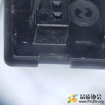

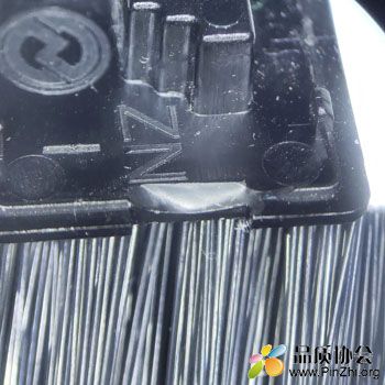

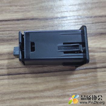

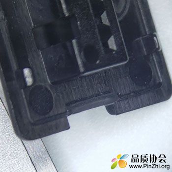

上一次提问题好像还是在2014/15小米随身灯注塑异常。
时隔多年兜兜转转又回来了品质行业。还是塑胶问题
简述如下:
产品,汽车前装,USB充电盒子,USB  A口,C口都有
不良现象:客户端整车组装检查发现USB盒子后盖卡扣断裂
不良确认:客户退回样品确实是容易脆断,我们自己在制品,随机取样测试就是韧性强度都很好
材料:PC+ABS,牌号,德国科思创 拜尔1514
要求:禁止使用水口
瓶颈:客户要求我们提供材料的相关可靠性分析报告
         我们只是组装PCBA+外壳,塑胶件都是供应商交付的。材料要求也是客户要求我们,我们转给供应商
         相关成型工艺参数是供应商自己依据实际行业经验设置的
        现在供应商能够提供原料烘烤,成型条件参数记录,当时的首件检验记录,再没有其他有价值信息,
        我们的研发也没有要求做一些可靠性测试之类,导致现在无从下手,请大神指点。
        附带一些细节图片

1. 是否添加回料?如果有的话,比率多少?这种明显问题的,最好就不要添加了。
2. Moldflow模流分析模拟法,分析下看看;
3. 针对成品,做下溶剂浸泡测试。
PC料应力测试方法WI: 泡溶液测试 Immersion solution test procedure SOP
http://www.pinzhi.org/forum.php?mod=viewthread&tid=60584
为什么会有应力产生?分析PC/ABS残余应力的4种方法
http://www.pinzhi.org/forum.php?mod=viewthread&tid=9426

楼上魏总分析很专业,2年前也出现我们PC+ABS在注塑完几个月后就发现存在开裂问题,查在制及库存品都没有发现异常,做了好几种可靠性试验等都没有发现异常,之后我们把几个月前制程留样调出来发现存在开裂现象,进一步分析还是残余应力问题,后来加一个溶剂浸泡测试监控。
产生应力通常是磨具设计的问题,,之前我们也有这样的问题,,,,试模就能发现,,,脱模过程中产生的,,如果是原料的问题,,,更好办  发表于 2021-12-15 15:55
