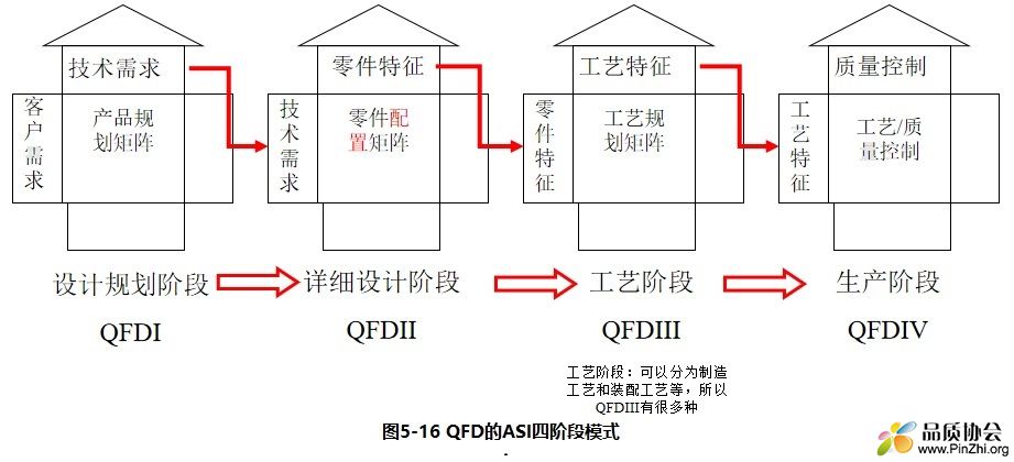

什么是质量功能展开QFD
质量功能展开,是把顾客或市场的要求转化为设计要求、零部件特性、工艺要求、生产要求的多层次演绎分析方法。
质量功能展开(QFD)
质量功能展开(QFD)
通常被简化为四个阶段:
1)产品规划阶段QFDI(一)
作用是产品策划将根据顾客要求(即顾客呼声)转化为相应的控制特性或设计要求。即输入为客户需求(Customer Needs),输出为设计要求(Design Feature);
2)零件配置阶段QFDII(二)
利用前一阶段定义的质量特性(产品特征或工程措施),从多个设计方案中选择一个最佳的方案,并通过零件配置矩阵将其转换为关键的零件特征。
输入为设计要求(Design Feature),输出为零件特征(Part Characteristic),作用是将设计要求分配到每一个部件,零件,直至最小特征中去;
3)工艺设计阶段QFDIII(三)
通过工艺设计矩阵,确定为保证实现关键的质量特性(产品特征)和零件特征所必须保证的关键工艺参数。
输入为零件特征(Part Characteristic),输出为工艺特征(Process Characteristic)。
4)生产(质量)控制阶段QFDIV(四)
通过生产控制矩阵将关键的零件特征和工艺参数转换为具体的生产(质量)控制方法或标准
输入为工艺特征(Process Characteristic),输出为质量控制特征(Quality Control Characteristic)。
