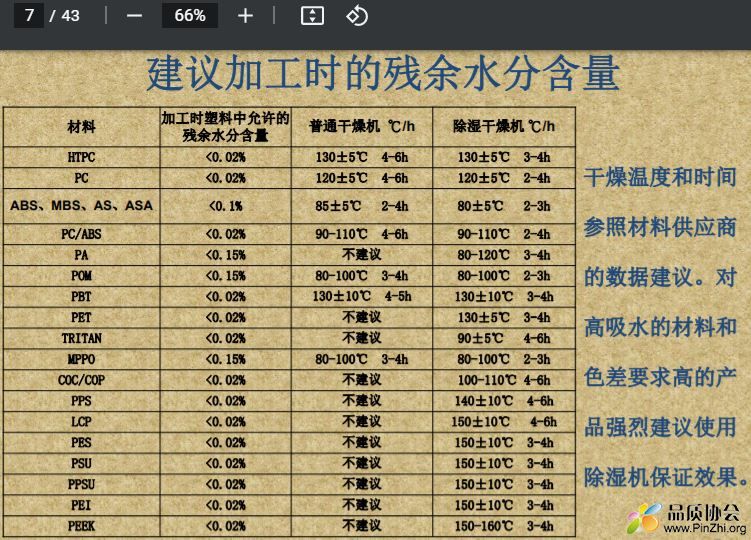

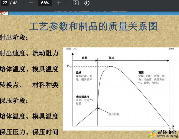

在flex里接受的塑胶培训资料,《高品质产品的注塑成型》分享给大家。
1. 材料的干燥
2. 熔体温度、模具温度
3. 射出、保压和冷却工程
4. 回收料的规范使用
高品质产品的注塑成型.pdf
