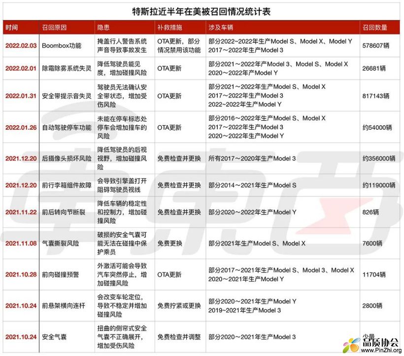

TESLA特斯拉车半年召回 15 次,涉及近百万台车,召回成本是相对的高,造成了巨大的损失,品质人应该会感到压力很大。
下表是特斯拉近半年在美国被召回的情况统计

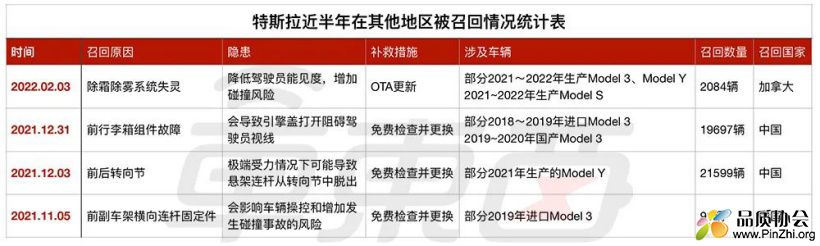

下表是特斯拉近半年在中国和加拿大被召回的情况统计
