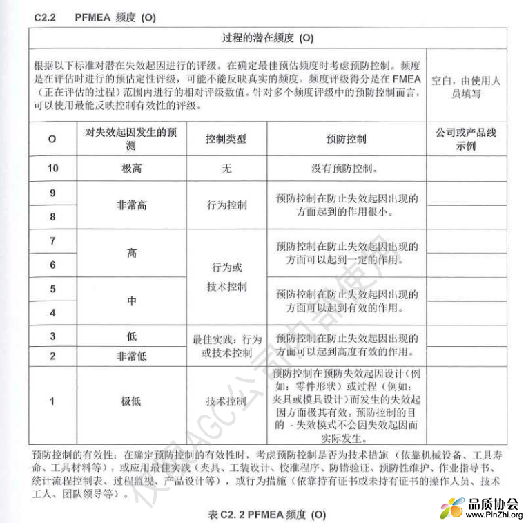

FMEA风险分析的疑惑

FMEA第五版手册对于频度的打分以控制措施来评判,行为控制,技术控制等方面进行预估性的评级
FMEA第四版是预估发生的频率来评级
FMEA第四版是 ...
第五版FMEA对于频度的打分是有沿用第四版的打分标准的。见第五版FMEA附录

附录给了两个表, 第四版只是一个参考。而且第五版强调是相对FMEA分析范围内的相对评级,不一定反应真实频度
