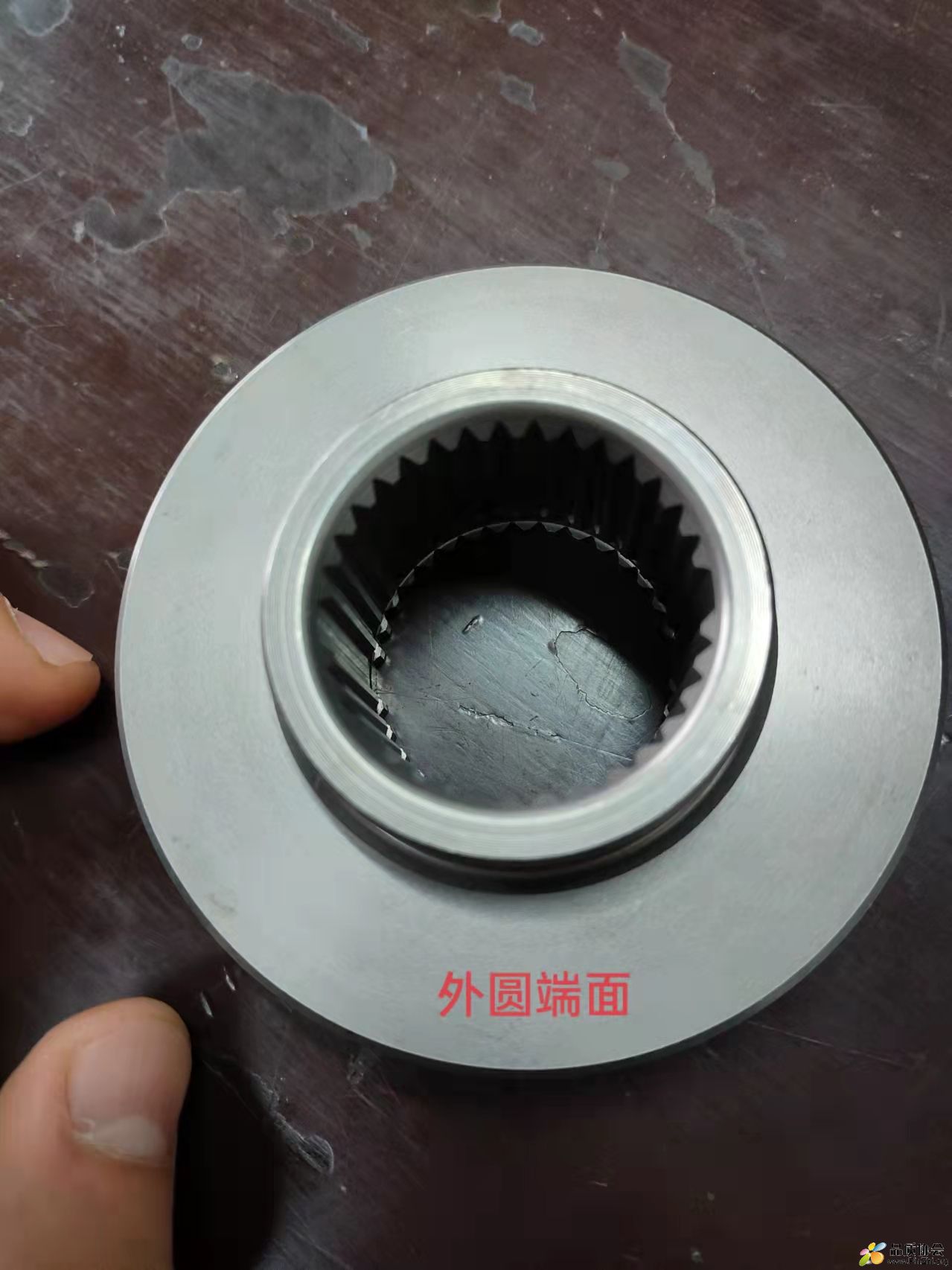

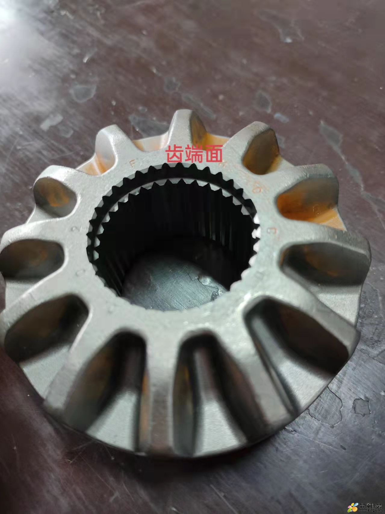

锥齿轮内花键塞规-非全齿止规使用的疑问,止规是从齿轮齿端面还是外圆端面进入?

结合装配理论上从外圆端进入

你有这个疑问是因为这个齿分两段,齿端面有短短的一截,从图中看这两端齿的是一样的,所以你不确定用止规去试哪一端齿?是吗?按照如上理解是止规是哪一端都进不去的。不知道有没有理解你的意思,可以再问。另外确定一下是如何加工的齿。

我认为:最稳妥的是两端都要测量控制

考虑下加工方式及装配使用方式,来制定从那边进去检测
