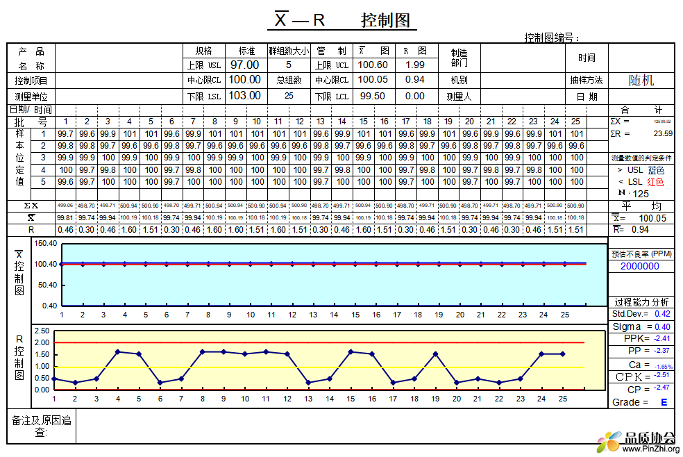

请打神帮忙解读一下,为啥算出来是这样子

 楼主| 发表于 2022-4-13 16:58:39 | 显示全部楼层
问题出在哪里呀

 楼主| 发表于 2022-4-13 17:28:06 | 显示全部楼层
看错了,自己太久没弄这些知识点

发表于 2022-4-14 07:48:04 | 显示全部楼层
数据不稳定,极差值波动太大

发表于 2022-4-14 08:07:58 | 显示全部楼层
减反了吧,变成负数。

发表于 2022-4-14 08:08:24 | 显示全部楼层
首先是均值图的刻度要调一样,不然显示不出波动

发表于 2022-4-14 08:09:53 | 显示全部楼层
规格上限和规格下限填反了,另外把均值图的Y坐标范围调一下,完全看不到趋势呢。

 楼主| 发表于 2022-4-14 08:14:25 | 显示全部楼层
tfan 发表于 2022-4-14 08:07
减反了吧,变成负数。
嗯嗯,谢谢
