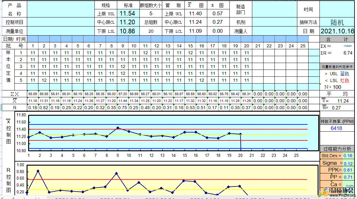

求大神指导!!X-R控制图的计算

 楼主| 发表于 2022-4-14 08:14:42 | 显示全部楼层
tfan 发表于 2022-4-14 08:09
规格上限和规格下限填反了,另外把均值图的Y坐标范围调一下,完全看不到趋势呢。 ...
好的,谢谢指导

 楼主| 发表于 2022-4-14 08:15:03 | 显示全部楼层
JXPSCD1 发表于 2022-4-14 08:08
首先是均值图的刻度要调一样,不然显示不出波动
好的 谢谢

发表于 2022-4-14 08:38:26 | 显示全部楼层
这是excel?还是软件做的?如果是excel调整一下均值表格的上下刻度,150肯定不对的

 楼主| 发表于 2022-4-14 08:53:23 | 显示全部楼层
Hansenboy 发表于 2022-4-14 08:38
这是excel?还是软件做的?如果是excel调整一下均值表格的上下刻度,150肯定不对的 ...
是excel,嗯嗯 我在研究研究

 楼主| 发表于 2022-4-14 09:05:21 | 显示全部楼层
大神看看 这个给图

发表于 2022-4-14 10:14:00 | 显示全部楼层
abinwang 发表于 2022-4-14 09:05
大神看看 这个给图
没必要把规格值放进均值图里,只用上下限规格,加上下三个西格玛就行了
