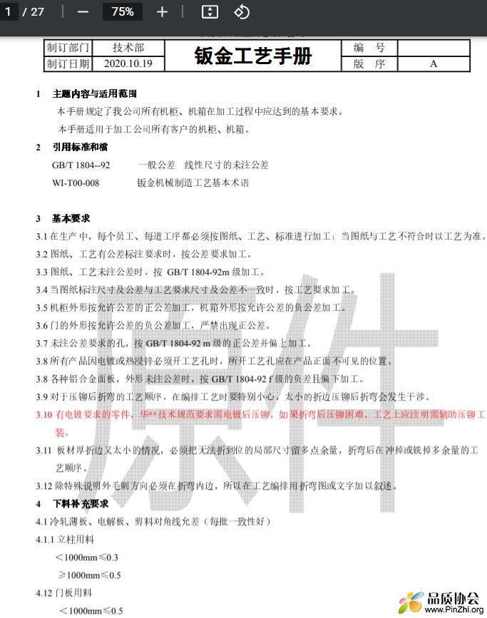

我公司总结的一些钣金行业的基本工艺技术设计、参数等资料
钣金工艺手册
钣金工艺手册

说实话看了第一句就不想往下看了,真是误人子弟。
虽然我们常说按3D生产按2D检验,但是当发现图纸与工艺不一致的时候----应该举手而不是按照工艺继续生产,不能让生产线工人做按工艺生产这样的判断!
