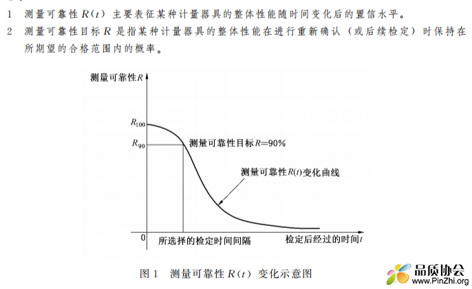

确定计量器具检定周期时,首先应明确所适用计量器具的测量可靠性目标R;
一般计量器具的测量可靠性目标R≥90%。
测量可靠性R(t)变化示意图
测量可靠性R(t)变化示意图
