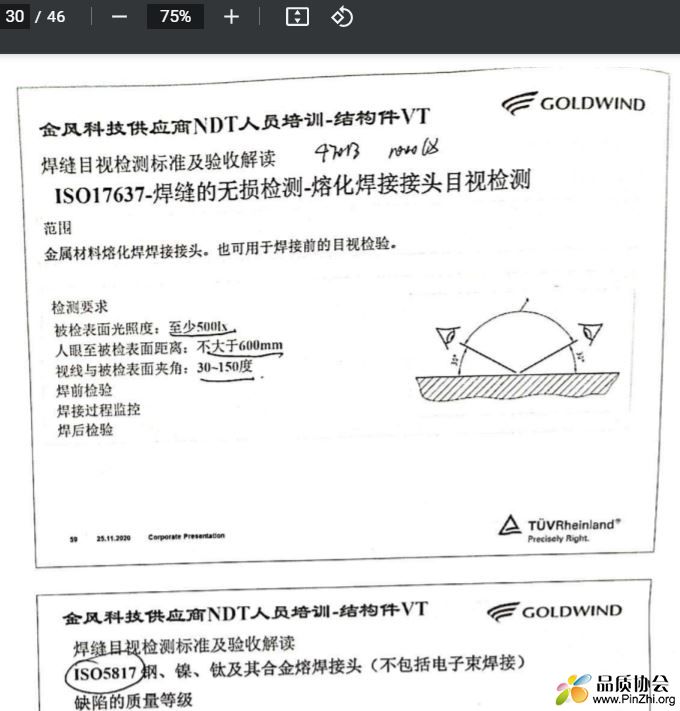

适合初入门的检验人员,也可以焊接目测检验基础内容巩固。
  • 目视检测的基本原理
  • 目视检测的一般要求及注意事项
  • 风电产品目视检测发现的典型焊缝缺陷
  • 焊缝目视检测标准及验收解读
  • 焊接检验尺的使用
  • 编制焊缝目视检测工艺的要求及关键点
  • 焊缝目视检测经验分享
  • 焊缝目视检测质量控制要点
  • 常用焊接符号介绍
焊接目测检验培训
焊接目测检验培训
