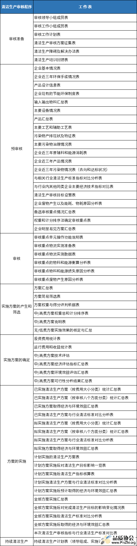

7、企业清洁生产审核工作表有哪些
企业清洁生产审核工作表
企业清洁生产审核工作表
