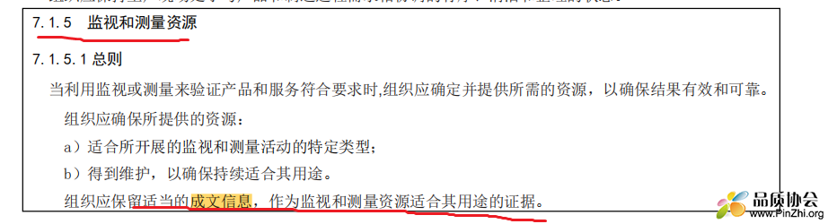

这句话”组织应保留适当的成文信息,作为监视和测量资源适合其用途的证据“里的”成文信息“如何理解?
保留成文信息,
相当于保留记录,
那这种记录是检定记录、校准的记录?
还是其它记录?
向大家请教下,
谢谢。

 楼主| 发表于 2022-6-30 20:42:15 | 显示全部楼层
xhjfbi 发表于 2022-6-30 15:14
空白是保持、填写是保留
再次感谢大神的回复,个人谈下看法:
1)你说“空白是保持、填写是保留”,
那我举个例子,
空白一般可以表述为表格,
表格作为一种文件,
我们要对表格这种文件进行保持,
即维持其版本不变,
是这个意思吗?
2)然后表格经填写之后就变成记录,
而记录作为一种取得的结果或提供完成活动的证据,
我们一般不立刻消毁这些记录,
为了便于日后追溯,
需要这些记录作为证据,
所以记录一般情况下就要留存起来,
就有了记录保留;
是这个意思吧。
谢谢

发表于 2022-6-22 07:56:03 | 显示全部楼层
至少
文件:管理办法、校准/检定计划   记录:仪器台帐、校准/检定记录、校准/检定标识

发表于 2022-6-21 20:09:09 | 显示全部楼层
到手后做个验收、验证记录,对测量设备只有在需要测量溯源才要有校准证书,当然特殊特性的还要MSA记录,而监视设备放到设备管理中有点检、维护的基准和记录就表示适合用途。具体的自己根据用途定。
