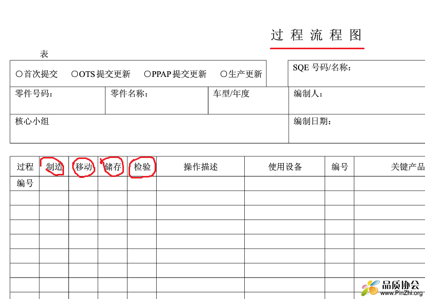

1.我们知道《过程流程图》上有4个“小过程”,
分别是制造、检验、存储、移动;
2.“过程”在ISO9000里的定义:利用输入转化为预期输出的相互联系或相互作用的一组活动。
3.那制造、检验、存储、移动这4个“小过程”是过程还是活动?
(1)“制造”说明输出了一个我们预期的结果,如一个毛坯被加工“输出”了一个新的产品即半成品或精加工产品,一个轮胎跟其它零件装配输出一辆车等,这说明“制造”是一个过程;
(2)“检验”说明对产品符合要求的确定,检验前及检验后,检验若作为一个过程,其输出的产品未发生改变;说明检验不是个过程,而是单纯的一个活动;
备注1:这里的检验不是指第三方的检验,毕竟第三方的检验就是提供一种服务了,算是一个过程。
(3)存储,举个例子说明就是对产品在空间在一定条件的摆放并管理;若存储若作为一个过程,在存储前后,存储输出的产品未发生改变,说明存储不是一个过程,而是一个活动;
备注2:这里的存储指的是企业本身的职能,而不是第三方的存储;毕竟第三方的存储算是提供一种服务,所以第三方存储输出的服务而,算是一个过程。
(4)移动,举个例子说明就是产品在空间上的位置变化,其若作为一个过程,相当于把一个产品搬到另一个地方,移动输出的产品未改生改变,说明移动是个活动,而不是一个过程;
备注3:移动,这里指的是产品在企业内部的转移,而不是指第三方的运输;毕竟第三方的移动算是提供一种服务,算是一个过程;
不知上述的理解是否合理,在此向各位大神请教下,谢谢。

这4个是:具体工序中的操作或工步。
再细分是动作,动作再细分是动素。

首先谢谢你的回复,
1.那按你的意思,
工序>工步>动作>动素,
那动素是啥意思?
2.其次,
一个工序一定包含制造、转移、检验、存储吗?

学一下IE方面的资料。学了再静下心来去悟。能总结去上述已经不错了。第2个问题你自己举个例子,去分析一下看。
