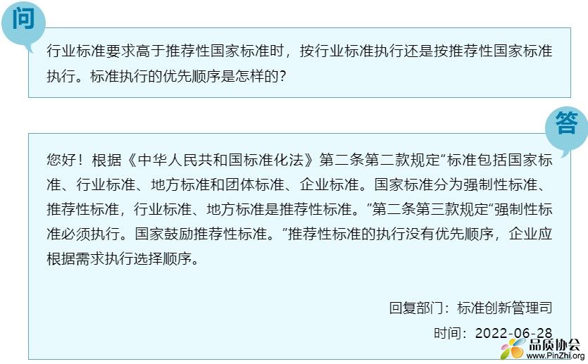

1)标准有国家标准、地方标准、行业标准;
2)国家标准又分为强制性国家标准及非强制性国家标准,如GB及GB/T;其中,非强制性国家标准GB/T为推荐性标准;
3)地方标准、行业标准也是推荐性标准;
4)标准里,国家强制性标准是第一优先,其余推荐性标准为第二优先顺序且都是等齐的标准;
5)最后,推荐型的标准里执行顺序,优先以顾客要求的标准为先;
谢谢!

第一序列执行强制标准和标准里面的强制条款。第二序列,当没有其它的标准的时,默认执行国家推荐标准。第三序列,无强制标准且存在众多标准时,选择要求高的标准,或合同中约定的标准。另,一般企业制定企业标准时,其中的要求不会低于行业、地方、国家或其它标准。 出口产品要在遵从我国出口的法律要求下,还得满足出口目的国家的法律和标准等其它要求。

还有团体标准  及自愿性执行的标准
