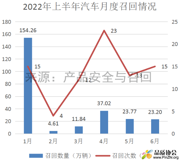

2022年上半年,在国内汽车召回方面,37家汽车生产者共实施召回82次,涉及汽车254.70万辆。与去年同期相比,召回次数减少28.7%,召回数量减少40.9%。其中,1月召回汽车154.26万辆,成为今年上半年召回数量最多的月份;而2月召回汽车最少,为4.61万辆。
2022年上半年汽车月度召回统计
2022年上半年汽车月度召回统计
【点评】汽车召回是国际通行的产品安全监管制度,是加强事中事后监管的重要举措,在改善产品质量,减少因产品缺陷而带来的安全伤害事故,维护公共安全、消费者权益,推动经济高质量发展等方面发挥着越来越重要的作用。

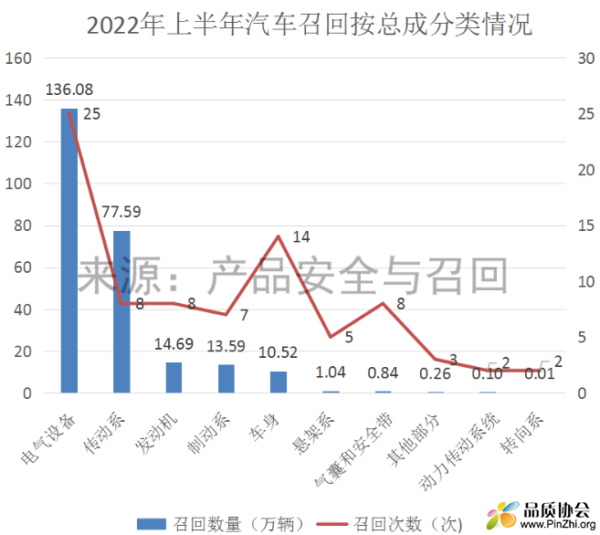

从涉及总成看,电气设备、传动系为主要缺陷产生部件。因电气设备相关缺陷召回25次,涉及车辆136.08万辆;因传动系相关缺陷召回8次,涉及车辆77.59万辆。
2022年上半年汽车召回按总成分类情况
2022年上半年汽车召回按总成分类情况
【点评】随着电动化、智能化发展,电气设备问题日渐比较突出,应引起行业的重视。今年上半年,电气设备中召回数量最多的生产者是一汽-大众汽车有限公司,涉及汽车45.38万辆,因网关控制模块位于后排座椅下方的较低位置,可能引发一系列故障,甚至造成车辆行驶中动力中断,增加发生事故的可能性。车企在消除缺陷的同时,应寻求解决方案,争取把问题扼杀在摇篮。
