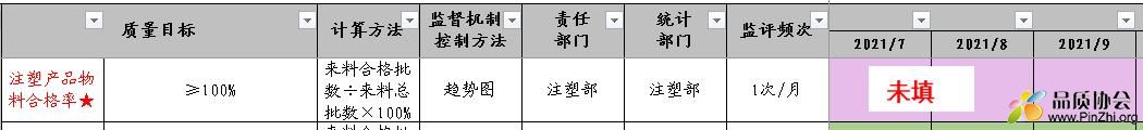

各位老师,现在我司“注塑产品物料合格率”这个质量目标不知道怎么输入数据好,在此请教大家,内容经过是这样的:我们公司对来料做常规检验(色泽、外形、包装、标识)是合格的,但是后面生产有很多黑点问题(因原材料供应商是客户指定的,而且不能换供应商,客户和供应商也知道有10-15%的黑点不良率)。但我们定的“注塑产品物料合格率”这个指标每个月100%达标,那我们实际要怎么写好?是写每个月100%达标,然后另外做说明是客户原因吗?做了说明是客户原因,是不是就可以写100%达标了?

个人见解                                                                                                                                                                                                            第一图中合格率≥100%请问什么情况下合格率能大于100%   第二人机料法环测实际综合考虑合格率还写100%是不是搬起石头砸自己的脚况且是在知道来料存在问题的情况下      (如果是最终合格率还可以考虑下  第三建议看看之前合格率数据综合判定一个合格率范围

是成品终检合格率,还是来货合格率没讲清楚。

供应商提供的原材料,我司对原材料检验的合格率

按现有检验能力来核定指标,
能力之外的让上级头疼去,不应纳入绩效考量。

供应商供货缺陷率10~15%。又要来货检验合格率100%?
这数据逻辑就不通。

如果是针对进料检验,怎么能定合格率呢?质检员不免要想,我为了达成KPI,是不是要每批都判合格,否则你还扣我绩效?

进料检验的输出目标是什么,需要策划清楚。合格率100%应该是对供应商的要求才是。进料检验的考核应该是检验及时率、抽样方式的差错率等方面去考评。

进货检验合格率100%那是你们能保证的吗。这是对供应商的考核指标才是,按你的说法,他的不良率10%~15%,就是个B级供应商,不良率是供方、客户和你们三方公认的,有没有改善都要用他,你们是被动的,则考虑不良带来的影响没?有没有三方共同达成统一意见,是特采、退货?特殊费用归到谁?目前工艺上是否有提升手段?……不管怎么样,先把钱的事情跟客户说清楚。
