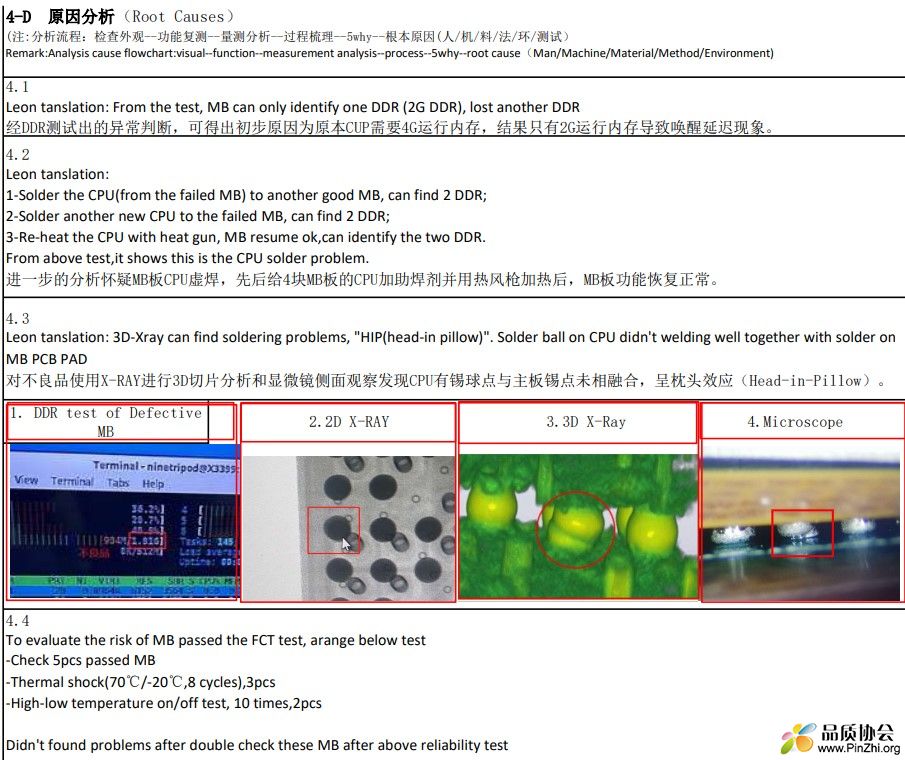

深圳朗特关于SMT贴片影起的CPU不良的8D分析报告,分享给大家。

感谢分享,就是差了验证(D6)这一步,其实想看的就是这一步,很少报告后面会更新这一步的动作。
