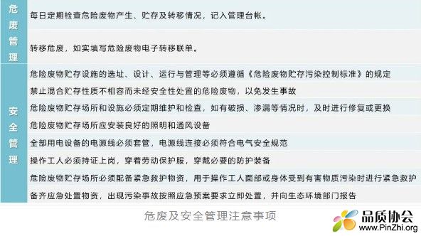

(五) 危险废物管理
企业应建立危险废物管理制度,明确危险废物管理的部门与责任人。明确危险废物处置的目标指标,建立危险废物来源清单和危险废物处置商及处置情况清单。企业应制定危险废物收集、贮存现场防渗、防泄漏、防雨等措施并规范实施,处置应选择有资质单位并进行危险废物转移计划备案,备案通过后,如实填写“危险废物转移联单”并存档。
危废及安全管理注意事项
危废及安全管理注意事项
