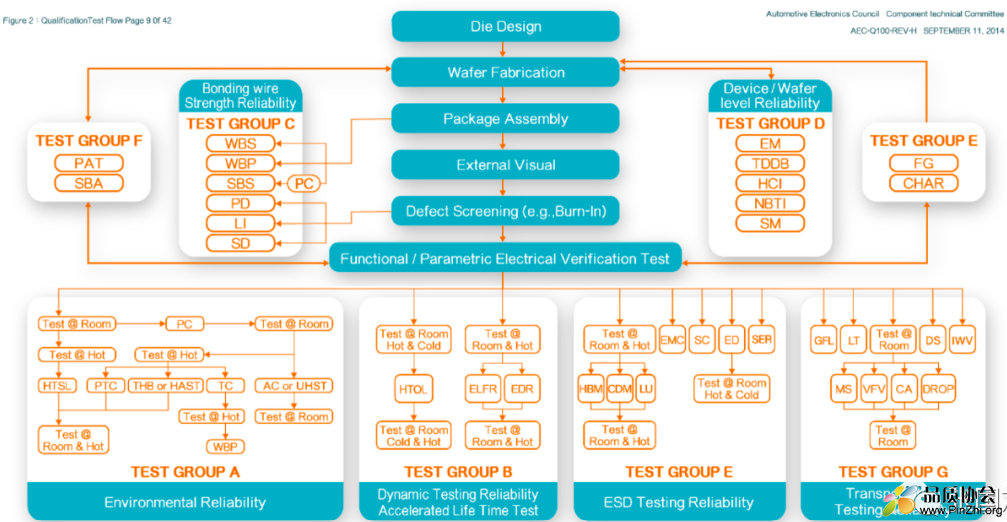

AEC-Q100对IC的可靠性测试可细分为加速环境应力可靠性、加速寿命模拟可靠性、封装可靠性、晶圆制程可靠性、电学参数验证、缺陷筛查、包装完整性试验,且需要根据器件所能承受的温度等级选择测试条件。
AEC-Q100标准认证流程参考下图,以Die Design → Wafer Fab → PKG Assembly → Testing的制造流程来绘制,各群组的关联性须要参考图中的箭头符号,这里将验证流程分为五个部分进行简易说明,各项测试的细节部分就不再细述。
AEC-Q100标准认证流程
AEC-Q100标准认证流程
Design House:可靠度实验前后的功能测试,此部分需IC设计公司与测试厂讨论执行方式,与一般IC验证主要差异在功能测试的温度设定。
Wafer Foundry:D测试组为晶圆厂在Wafer Level的可靠度验证,Fabless的IC业者必须与委托制造的晶圆厂取得相关资料。
Reliability Test:区域3为可靠性视产品包装/特性需要执行的项目,AEC将其分为Group A(加速环境应力实验)、Group B(加速工作寿命模拟)、Group C(封装完整性测试)、Group E(电性验证测试)、Group G(空腔/密封型封装完整性测试)。
Design Verification:部分Group E的区域4为设计阶段的失效模式与影响分析评估,成品阶段的特性验证以及故障涵盖率计算。
Production Control:Group F的区域生产阶段的品质控管,包含良率/Bin使用统计手法进行控管及制定标准处理流程。
