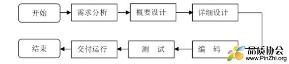

什么是软件的生产过程?软件编码是否属于软件的生产过程?软件生产阶段始于哪一个环节?为了弄清这个问题,我们需要看看软件的生存周期模型。
一般认为,瀑布模型是最基本也是最常用的软件生存周期模型,其他大部分模型可以认为是瀑布模型的延伸和变形。瀑布模型定义的软件生存周期如下图所示:
瀑布模型定义的软件生存周期
瀑布模型定义的软件生存周期
按照瀑布模型,与硬件生产过程进行对比,会发现软件的生产阶段始于编码有一定道理,因为编码阶段就是在产生实际的软件产品,编码完成后实际上就形成了交付给用户的产品,后面就是对该产品的检验测试阶段。
但是,如果按照生产的定义和要求,软件的编码阶段纳入生产环节是有待商榷的。生产强调的是可重复、一致性。将一份设计文件交给程序员去编码,不同的程序员编出来的代码会有很大区别,但都符合设计要求。那么将软件的复制环节开始作为软件的生产阶段是否合适呢?显然也不合适。因为在复制前,实际上软件必然经过各类测试,而软件的测试是属于典型的生产过程中的检验环节。

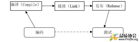

实际上,问题出在瀑布模型,上述瀑布模型并没有完整地将软件研制流程展现出来,实际的软件在编码完成后,还有编译、链接、发布、安装等过程,我们将瀑布模型的编码与测试阶段进一步细分,如下图所示。
瀑布模型的编码与测试阶段
瀑布模型的编码与测试阶段
由上图可以看出,在瀑布模型的编码和测试之间至少还应该有编译、链接及发布等环节。通过这些环节将源代码生产成目标代码,而这些环节是可重复进行的,基于一定的规则,不同的人,对同一段代码编译连接出来的结果也应该是一致的,这个过程其实就是一个软件生产过程。这样看来,软件的生产过程实际上是将源代码经过编译链接发布等环节生产目标代码的过程。将软件的生产阶段定义为从编译环节开始,包括编译、链接、发布、以及后续的安装、复制等环节,其中复制环节属于批量生产。
