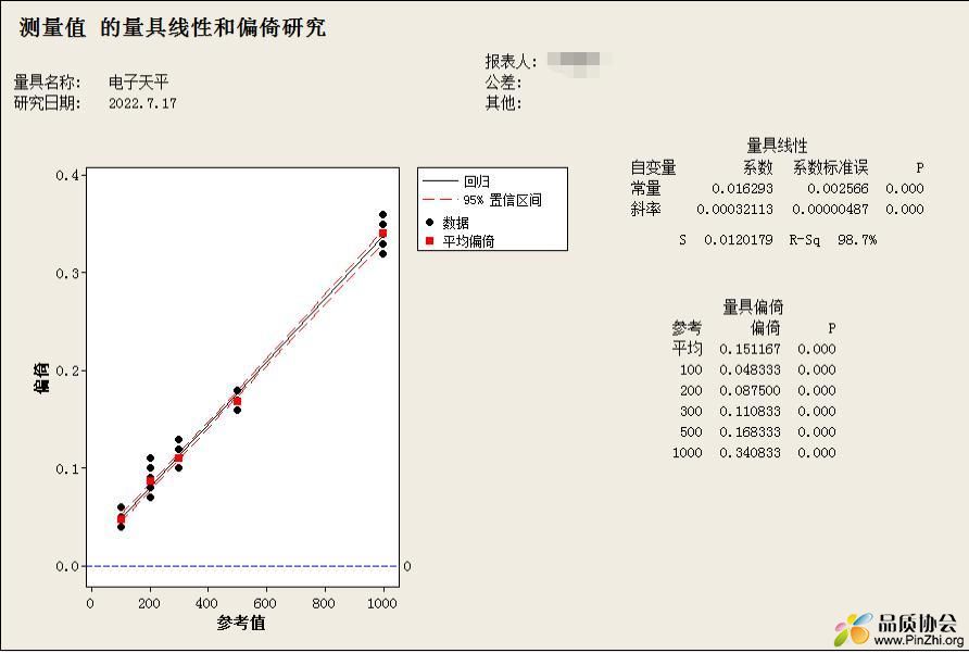

MSA量具线性分析:电子天平-线性分析

最好还是用MINITAB做,这种自制的EXCEL表格,至少外企是不承认的。

 楼主| 发表于 2022-8-22 15:27:31 | 显示全部楼层

用minitab做的保存了需要用minitab软件打开才能看,比较麻烦,我一般都是分析完了截图插在excel分析表格中,感觉表格的看数据比较直观。

发表于 2023-4-25 15:34:17 | 显示全部楼层
楼主的EXCEL函数还需加强,斜率截距拟合优度可以用更方便的函数公式解决,不需要这么啰嗦了
