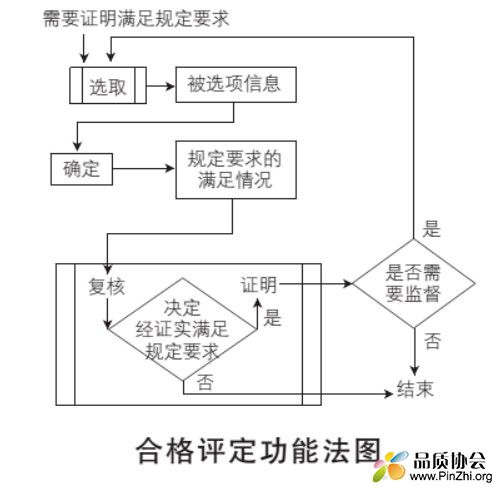

附录A变化解读
在新标准条款4~9中对术语进行增加、删除和修改,附录A是讲述合格评定的原则,新标准中对合格评定的三项功能进行了微调,分别为:选取;确定;复核、决定与证明。
合格评定功能法修改后如下图所示:
从图中可以看出,新修订的标准中合格评定功能法主要变化在于复核、决定与证明活动。旧版中只有复核与证明活动,且复核与证明活动的所有输出以“已证实满足规定要求”来表示,新版图示中复核活动的输出需要进行决断是否证实满足规定要求,若没有证实满足规定要求则输出到结束,若证实满足规定要求输出到证明活动。由此可见,新版标准合格评定功能法分析得更为全面。
