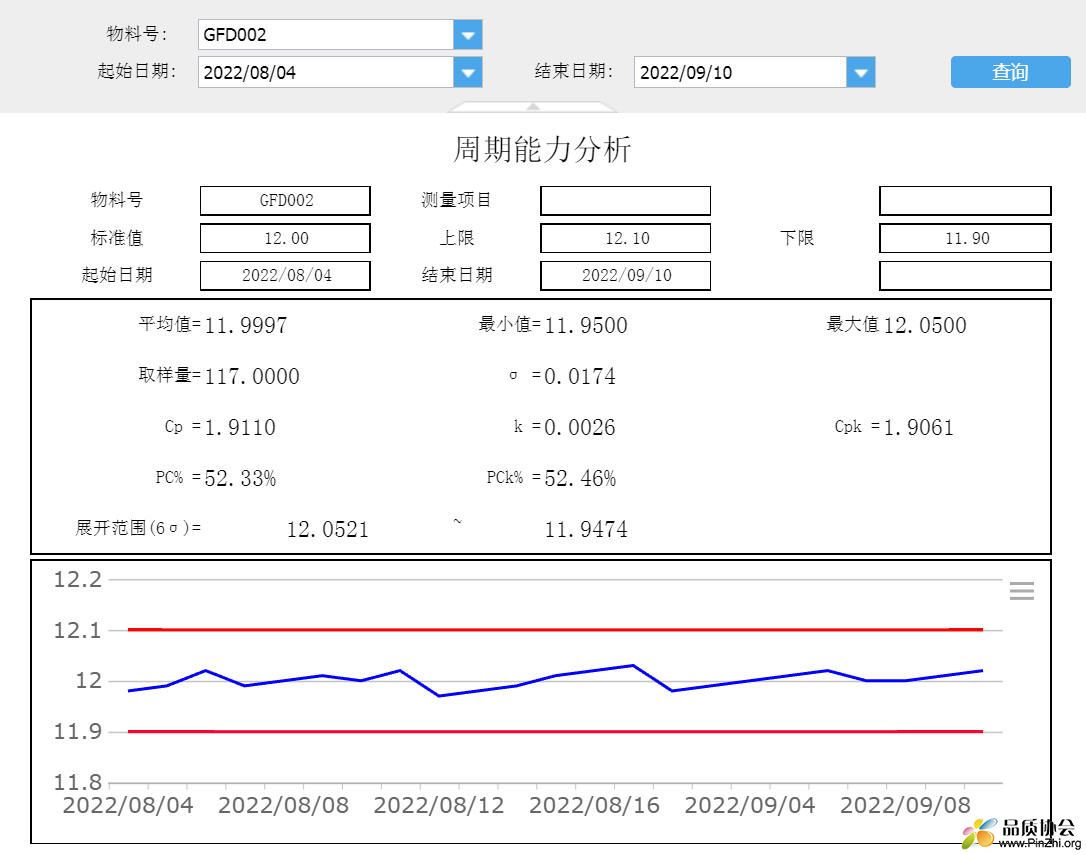

使用纸张或xls表记录的大量检验数据进行分析,是件麻烦的事,至少进行一次数据整理到指定的分析表格中。现在通过数据库电子化,直接调用数据进行分析。
演示网站:http://2myfr.vip.cpolar.top/WebReport/ReportServer?op=fs

发表于 2022-9-12 14:17:14 | 显示全部楼层
这个网站是免费开放使用的吗?

 楼主| 发表于 2022-9-12 14:52:54 | 显示全部楼层
henylnn 发表于 2022-9-12 14:17
这个网站是免费开放使用的吗?
这个是我个人测试用的网站,做一些功能演示。使用的免费软件参考:http://www.pinzhi.org/forum.php? ... id=80683&extra=

发表于 2022-9-12 16:33:04 | 显示全部楼层
你这个CPK分析的表没有看到呀

 楼主| 发表于 2022-9-12 16:45:09 | 显示全部楼层
henylnn 发表于 2022-9-12 16:33
你这个CPK分析的表没有看到呀
这个网页端查看CPK结果,不是简单用表之类工具制作出来的,是使用帆软代码平台+数据库设计出来的。
