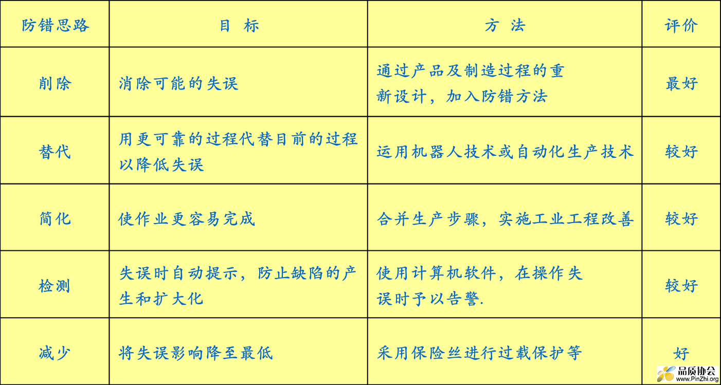

我看到的对防错技术最好的定义就是:让缺陷无法制造出来。1.防错的思路:RCSE+M 半支玫瑰加检测 R reenginnering 替代   C combine 合并或减少 S simple 简化 E elimilate 削除+M Measurement 检测

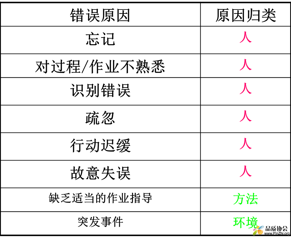

2.为什么要防错:错误的原因第一主因就是人,防错就是防人做错。

防错的思路
防错的思路

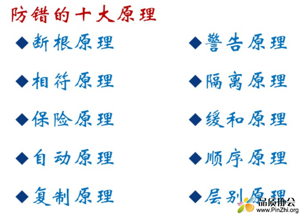

防错的十大原理
防错的十大原理
错误的原因
错误的原因
