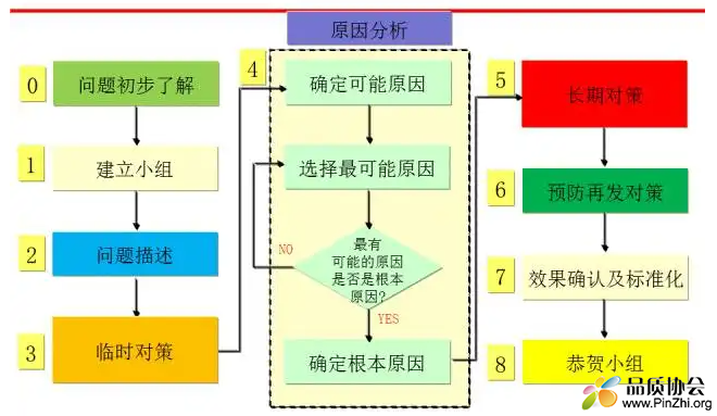

工具选用:8D 从D0问题立项到D1建立专案小组,再到D2问题详细定义,D3制定临时对策再通过5 Why,Fish bone和Q7,甚至是DOE来D4找出根因,最后是D5长期和D6预防再发生的对策,D7效果确认及标准化,最后是D8结案庆贺。这里的亮点是防止再发生以及分析原因的工具和思路完善和丰富。
重点:8D以其严谨和周密的闭环思路以及团队合作的分析和协作的模式,展现出其对问题理解低及可操作性高的问题高效的解决能力。

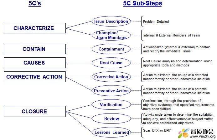

工具选用:5C C1 问题描述 C2 遏制清库存 C3 找真因 C4 纠正预防行动 C5 结案追踪
重点:其行动制定分三方面进行,分别是制程原因的改善行动,漏检原因的纠正行动,流程面缺失的补强行动。从点线面较为全面的进行整改和预防动作,正好解决了可操作性较低的问题。是非常适合红块的问题解决的。
