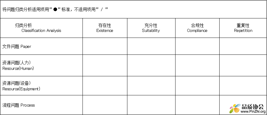

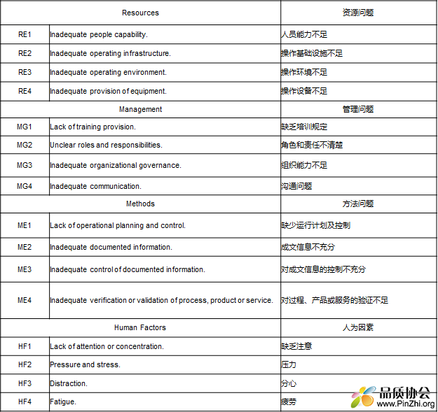

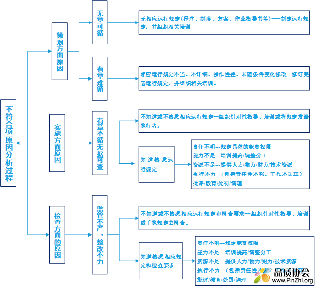

发表于 2022-9-15 14:00:05 | 显示全部楼层 |阅读模式
质量管理体系外审不符合项整改项目中“根本原因和纠正措施”老铁们是怎么写的?是按照老师要求的思路填写?根本原因一定要从文件、规定、制度;培训、考核;监督系统方面出问题着手?措施就是修改文件什么的,或者是培训什么的?请老铁们纷纷发表一下自己经历过的外审老师们的要求。

发表于 2022-9-15 16:23:05 | 显示全部楼层
我一般用这个方法,靠拢;
CAPA原因分析方法
CAPA原因分析方法

发表于 2022-9-15 16:04:22 | 显示全部楼层
5Why,审核老师说至少要到4Why,且最后回归到策划及文件修订;
