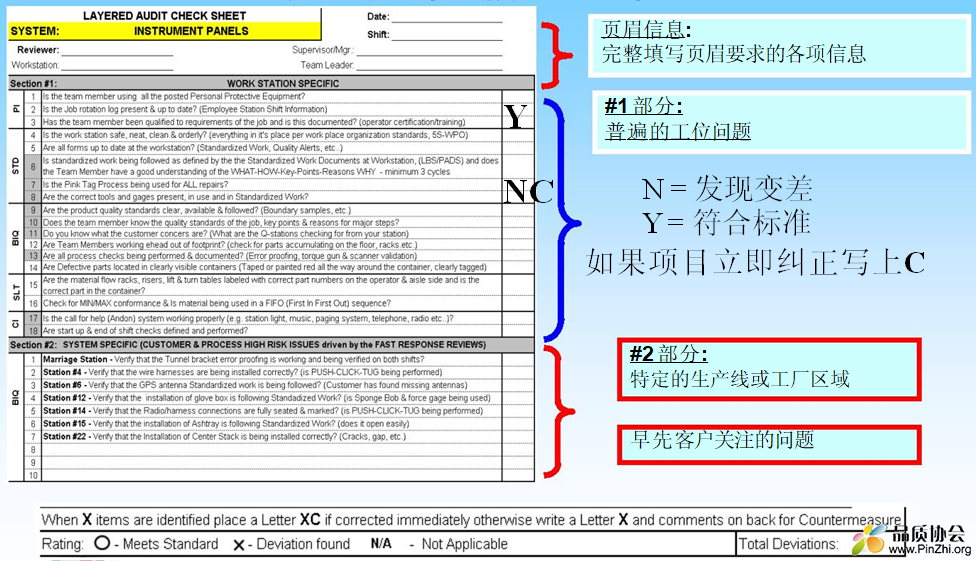

1.主要内容:
1)为什么开层分层审核?
2)什么是分层审核?
3)怎么做分层审核?
2.如何填写分层审核报告:
怎么做分层审核,让资料回答你。再加上去现场实践,相信你会有不一样的收获。谢谢!
如何填写分层审核报告
如何填写分层审核报告
