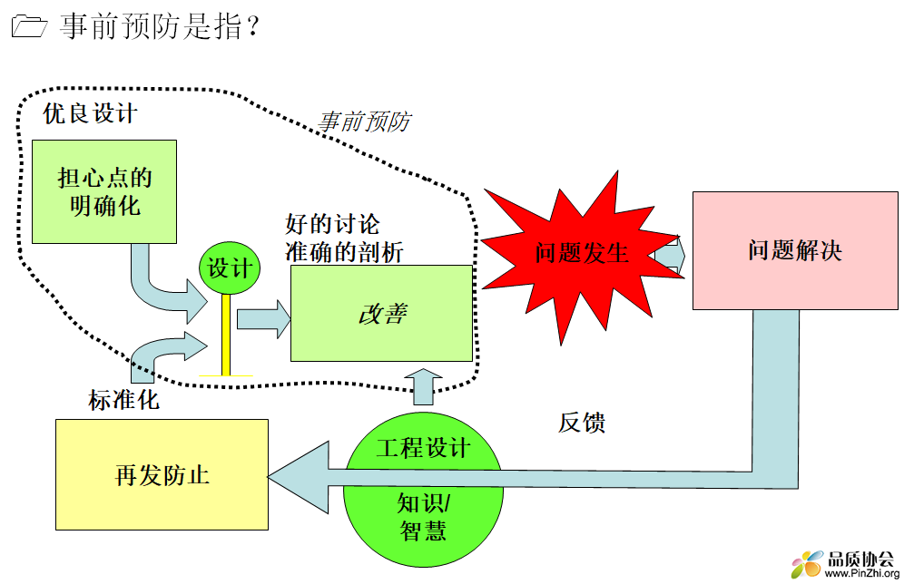

事前预防3步骤
1.问题解决:问题发生的话,找到问题,快速解决
这个就是要断根,从根因处彻底解决。
工具举例:如QRQC的流程和工具。
2.再发防止:防止发生的问题再次发生。
这个就是要防错,无论是制程还是系统都要采取措施。
工具举例:如防错技术,自动化技术。或使用IE 7大手法。
3.事前预防: 将未来有可能发生的问题,在未发生前防止。
这个就是要先期规划,从试产开始就在备料前做产品和制程的风险评估。
FMEA,并提早做减缓和降低的动作和措施。
工具举例:如DFMEA,PFMEA,SQRC,PVR等。
