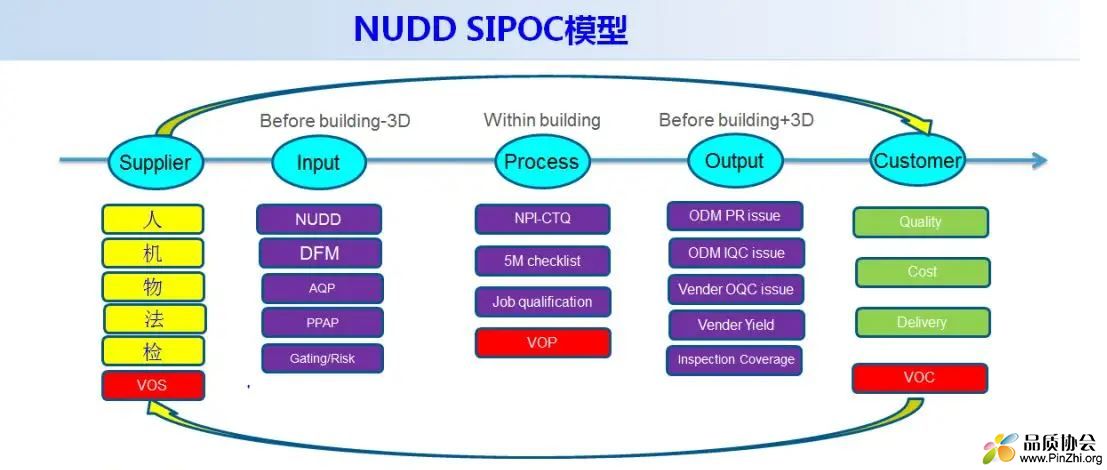

对接起来看,我们的排雷工具叫NUDD(new, unique, difficult, different),就是新奇难异。工作原理就是风险评估,及风险管理。无论针对产品还是制程,是新特性,新工艺,新技术,异形材,非标产品,特殊规格和独特的制造工艺。与常规普通特性一和制程不一样的要求,良率低很难制程控管和制作的重点我们都把它定义成NUDD的范畴。

我们可以这样理解,NUDD是新机种的难点,需要我们用大家来找茬的精神来找出难点及风险。
1.事前(新机种生产前)
通过SPEC, DFMEA,DFX,QFD,等早期设计资料,用16949的五大手册来说明比较快,就是走APQP前期产品品质规划。也就是开始做一大堆的风险评估,在熟悉规格,产品,和制程。
其中要把风险量化 风险分=发生频率X可侦测度X严重度来衡量。

2.事中(新机种生产中)
在生产过程中,我们要去现场通过不良的确认,生产瓶颈的检讨,进一步确认发现NUDD的风险。再加以合理的管控,针对不可操作性,高不良的发生,不具量产性的问题点要特别进去看。确认清楚是否属于新独难异,从问题出发倒推解决新方案出来。有问题立即纠正,并回到NUDD报告上把管控方法更新上去进行标准化,以便后续类似机种NUDD检讨和参考。

3.事后:(新机种生产后)
结合供应商材料投线不良和它们自己的良率问题点,我们在分析检讨的基础上会比较容易找出设计,规格,模具,制程等不同的问题。并在检讨之后列出相应的解决方案,并把学到的在事前事来发现到检查点和管控点更新入NUDD的点检表里。在日后新机种检讨中,学会更多的角度去看到问题和风险。
