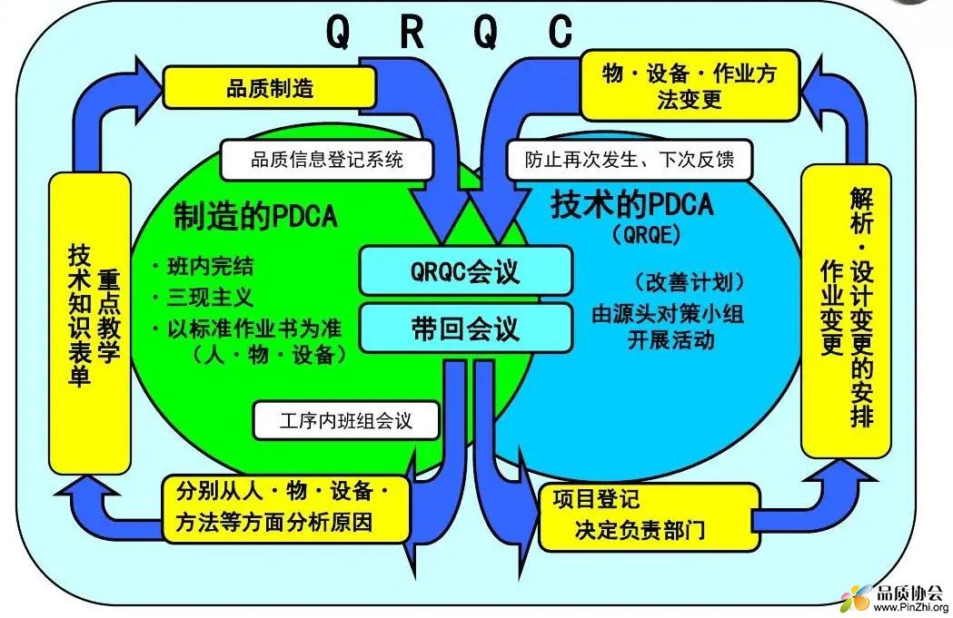

1.那么什么叫QRQC啦?
QRQC: 是品质管理中针对品质问题解决快速反应快速解决的四个英文单词的缩写。主要是指最快时间将不良信息反应到作业现场,并快速检讨针对产品和制程快速做出纠正动作。以便最短的时间执行卡关的动作,使得下一批生产的产品可以符合基本要求。
2.怎么做啦?

经过以上QRQC的简单高效的处置,基本上实现了快准狠的战术要求。在结案时间上我们要求是24小时结案,效果确认上是导入QRQC后交到客户生产线上的产品符合客户基本要求。
需要特别强调的时QRQC的目的不是预防,而是100%的纠正和卡关机制。
它也同时为后续深入具体地检讨根本原因和预防性对策,标准化更新作业指导书打下坚实的基础。
