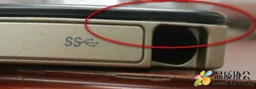

案例1:(见附图1)
Bezel无法与base卡合,卡勾失效。
FA: 卡勾卡合量不够
CA: 修模把卡勾卡合量增加0.2mm
大家都觉得认为这是RD的事情,让他们修模去就好。
于是我就开始问他问题了:
1)  QC如何检查这个卡勾,确认此卡勾有增加02mm?
2)  旧品如何区分,方法是什么?
3)  修模之后,射出参数有无更改。是否要在制程稽核中也同步去确认?
品保的PM沉默了很久后,才反应过来原来我们一样要去关心此模具问题。
所以经讨论我认为要去确认的是:
1)增加治具并检查卡勾的卡合量。
2)在SIP中增加对射出D/C的检查,以便识别新旧料。
3)修模后,重新对影响卡勾卡合量的射出参数列入巡检表并重点稽核。

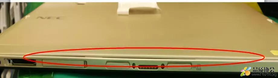

案例2:(见附图2)
支架与cover step后盖间隙(支架拱起)
FA:支架变形
我们在检讨此后盖段差的原因是,进一步得到支架变形的解析。因为这个是100%的不良,于是接着问为什么IQC没有检到时,得到的信息是IQC有支架变形的SPEC(规格)
我又开始了第二问:
1)我们在新机种检讨时对SPEC的检讨如何提前检讨出支架变形的SPEC?
2)如何没有变形规格,我们如何澄清因变形造成的间隙?
大家经过激烈讨论后,认为要改善的地方是。
1)要在量产前对规格做提前检讨,变形度是必须要与RD确认的地方。
2)支架与后盖的间隙,应该请RD提供TA(累计公差的计算),最终确认变形度的管控量。并做为厂商制程管控及FA的依据。

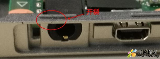

案例3:(见附图3)
FA:cover上耳机孔处结构较弱,易断裂(IQC入料检验有发现、产线Input站也有发现)
CA:RD修模并在耳机孔上部分增加加强筋。
实际经验证修模后的产品依然在厂商端发现有超出20%的断裂不良,修模无效。
经认真确认过不良品,使用放大镜确认后。
我开始了第三问:
1)这样的改善有效吗?
2)加强筋没有延深到真正的着力点,这样的增加和没有加有什么两样吗?
3)为什么会把结合线开在告破孔的位置,增加开裂的风险
经过讨论后,大家认识到。
1)这样的改善并没有真正解决问题,是tryto error (试错)
2)加强筋无法达到有效加强结构的效果,RD需检讨其它有效的方法。
3)结合线要尽量移远一点,以最大程度地减少破裂的风险。
