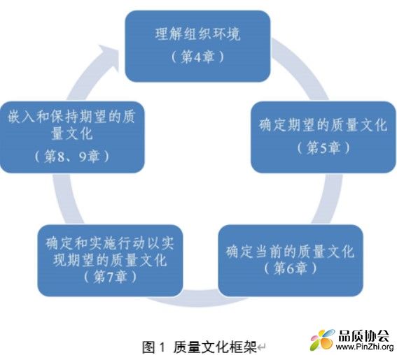

  该标准的目的是帮助组织理解、评估和改进其质量文化,以增强组织绩效并帮助组织实现持续成功。标准提供了如何理解、确定、分析、评估、实施、嵌入和保持与组织环境相符的期望的质量文化,并形成了质量文化框架,如图1所示:
质量文化框架
质量文化框架
  标准由9个章节和1个资料性附录构成,主要内容包括:组织环境、确定期望的质量文化、确定当前的质量文化、确定和实施行动以实现期望的质量文化、嵌入期望的质量文化、保持期望的质量文化6个部分。附录给出了采用成熟度方法进行质量文化评估的示例。
