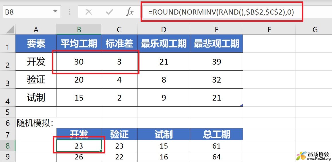

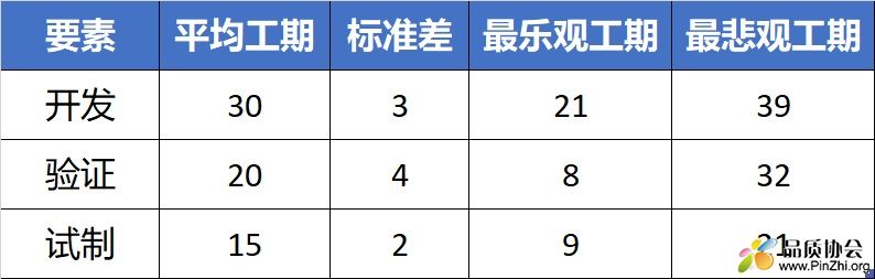

假设我们有一个新项目,包含开发、验证、试制这三个要素,三要素的工期(单位:天)都符合正态分布,工期的最悲观/最乐观的估计定在均值正负3个标准差的位置,汇总如下表:
这时,作为一个项目经理,往往要回答这类问题:平均总工期是65天,那么在65天内项目能如期完成的概率有多少?

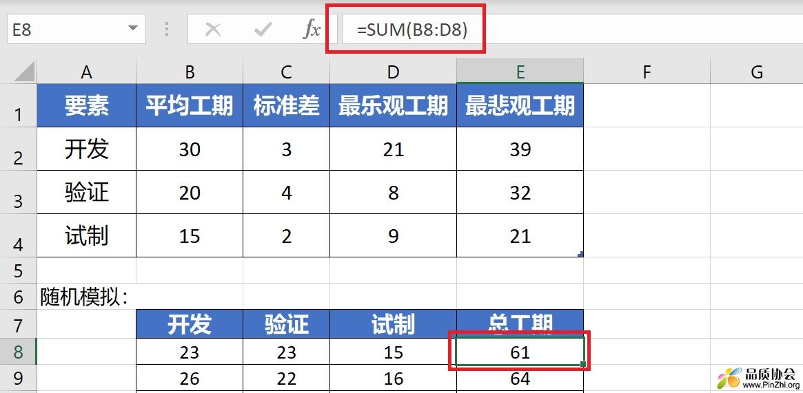

接下来我们就通过蒙特卡洛模拟来定量回答这个问题。
基本步骤是:

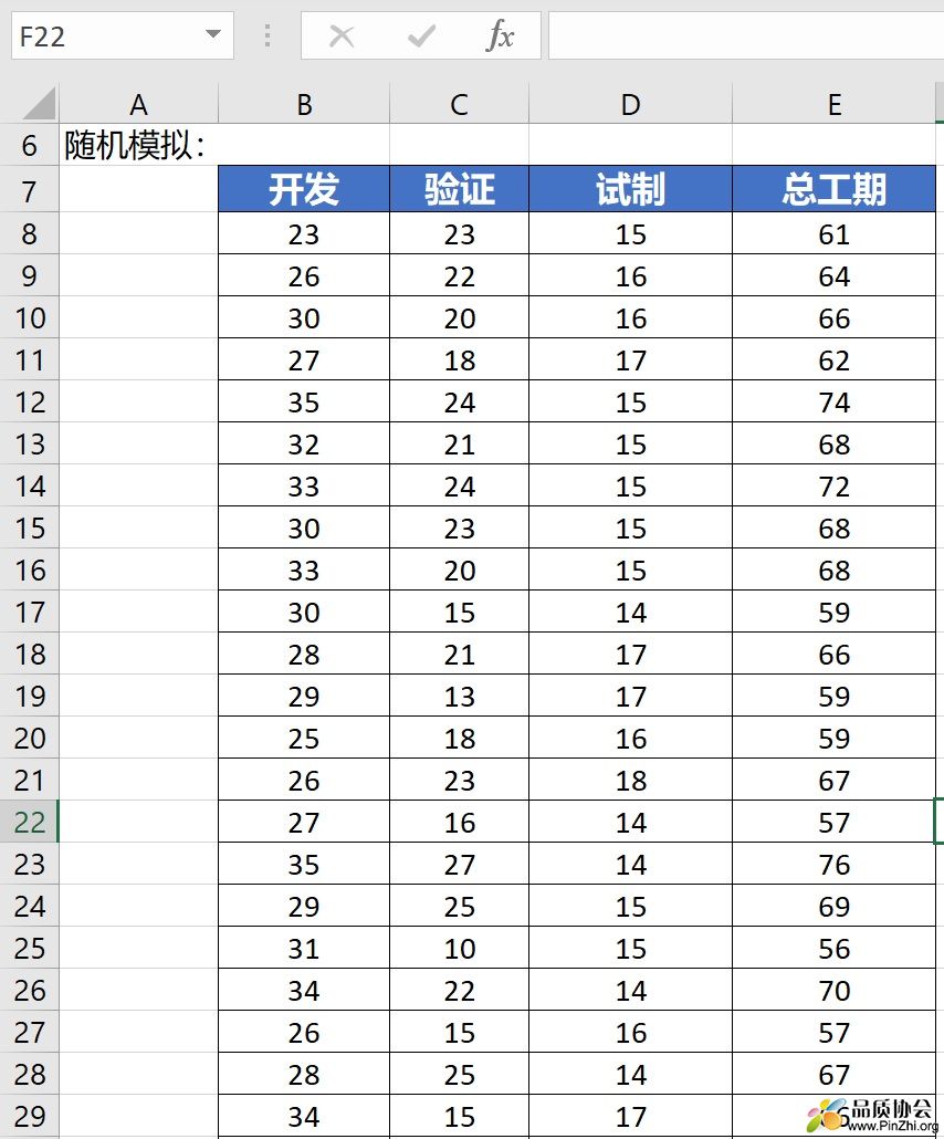

第一步:随机生成每个要素的工期值作为输入(根据要素的均值与标准差生成随机值),用Excel中的NORMINV函数生成随机数,再用ROUND函数取整。
第二步:把三个要素的随机生成值相加得到整个项目的工期值,完成了一次模拟。

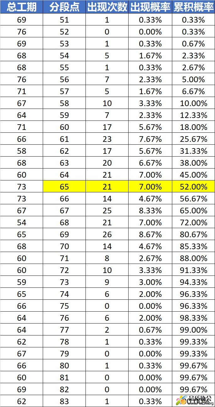

第三步:重复以上两步,通过这样一次次的模拟,得到大量的项目总工期的数值,在这个例子中,我们生成了300组数据。
第四步:再对这些模拟得到大量总工期数值进行统计分析,计算出每个总工期值出现的概率,以及累积概率,最后得出其项目总工期估计的概率分布。
此时,我们已经能回答项目经理面对的那个问题了:项目在65天内能完成的概率是52%,不能如期完成的风险挺大的。
通过这个概率分布S曲线,我们可以预测整个项目在多少天内完工的概率。比如我们需要预测整个项目在69天完工的概率,通过S曲线了解到69天对应的累积概率是80%左右,那么69天内不能完工的概率就是1-80%=20%,这就是项目风险。

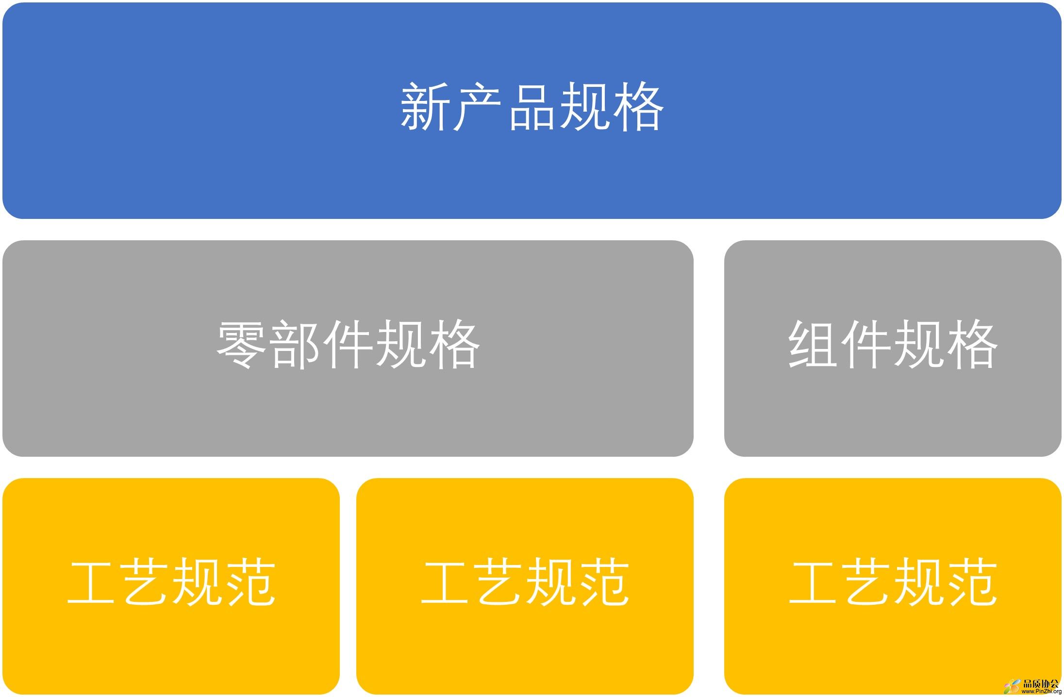

假设你公司设计了一个全新的产品,具有许多的新功能,可以创造更好的客户体验。现在,你必须确保新产品高标准、高质量地制造出来,这样它才能从客户那里获得长期的良好声誉。
你需要快速、无缝地从研发转移到大规模生产。为了高质量的新产品导入,研发设计团队必须向供应商提供正确的零部件与组件规格,这些规格再转化为制造过程的工艺规范。
如果规格的合理设置(产品规格与工艺窗口的综合考虑)没有妥善执行,制造工程师将不得不依靠自己的“创造力”来解决各类规格不匹配的问题。

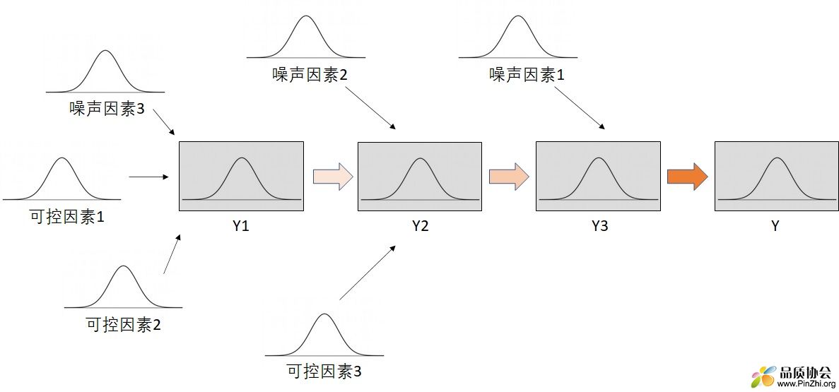

我们知道,所有的过程都受到变化源的影响(环境波动和过程变量),这些变异通常会导致重大质量问题。如果产品规格与整个工艺变异相比足够大,那么低成本的高质量产品(具有高PPK能力值)将有可能。否则,不合格产品比例将大幅增加且质量水平不稳定。
一个过程会有很多的输入,只有一个输出。某些输入是可控因素,但有些输入是不可控的噪声因素。
在产品开发阶段,往往只有少数的原型样机可用于验证概念设计。我们更需要研究输入变异是如何传导到最终输出的,基于中试规模实验设计(DOE)、计算机辅助设计等方式可以建立起这个模型,然后,你就可以预测全面生产启动时的能力指数。
基于建立的输入输出模型,我们可以通过蒙特卡洛模拟来生成大量随机样本,以模拟复杂系统中的变异,以便我们能够预测质量问题,避免后期高成本的的设计更改。
