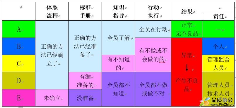

良品条件的思考
  -----问题解决的正向分析
良品模型:将存在的问题明确定位
体系流程标准手册知识指导行动执行结果
责任
A正确的方法已经确立了正确的方法已经准备了全员了解全员在行动正常无不良品
B有不做或不会做的的异常产生不良品个人
C有不知道的管理监督人员
D有漏准备的全员都不知道全员都不做或做不对  管理人员技术人员
E未确立没准备
构建体系的意思是聚散为整,指的是合理的把零散的东西联系在一起,组成一个整体,构成一个体系,便于整体研究。聚散为整,一个人对于许多相关的事情了解的比较深入。可以合理的把零散的东西联系在一起,组成一个整体,构成一个体系,便于整体研究。
一般所说的归口管理主要就是基于以上的考虑吧!
ISO 9001IATF 16949就是一种先进制造技术的控制管理体系
流程,即管理的最佳实践。不管你是否愿意承认,最佳实践就在那里,也许只是你做的不是最佳,也许只是最佳的那条路没有被识别,没有被标准化,没有被推广罢了。
对于高层管理者,可以把关联的事情联系在一起,组成一个体系,便于处理。这就是确定过程负责人的意义所在!
分析某个问题时,正向分析可从上面良品条件入手,全面分析找出问题发生的环节,全面了解薄弱环节,针对性的制定对策,彻底解决问题。
