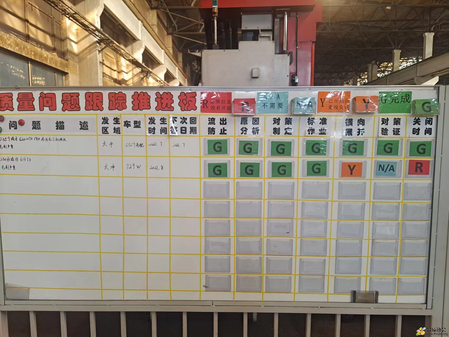

24937
发表于 2022-10-27 19:05:05 | 显示全部楼层
可以用大屏来替代
