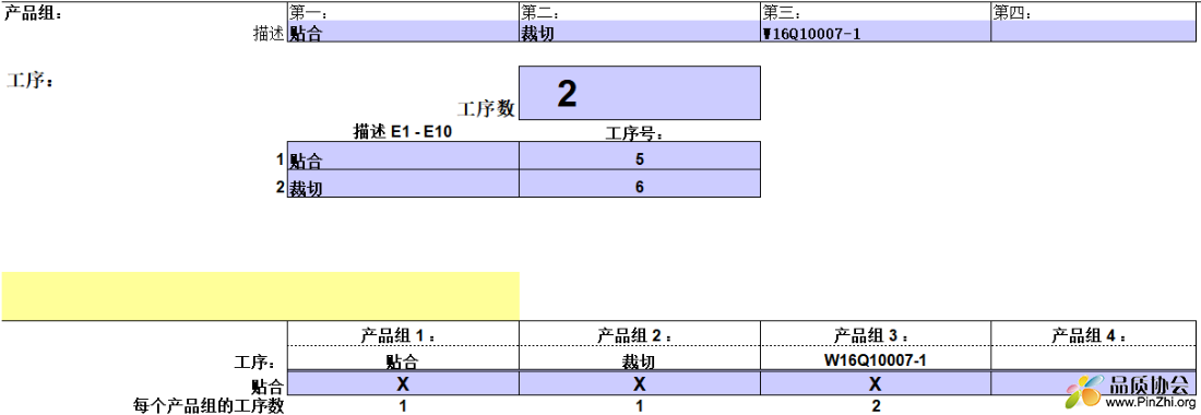

客户让按照他们的版本填如图,这里给我整懵了 ,工序、序号啥的,感觉填的不对我们工艺流程是:胶带和纸贴合--机器裁切     就完了
哪位大神指教下

贴合、剪裁是工序步骤,不应该填到产品组

贴合、剪裁是工序步骤,不应该填到产品组

发表于 2022-11-1 15:14:38 | 显示全部楼层
产品组指的是几个产品,有几个可填几个

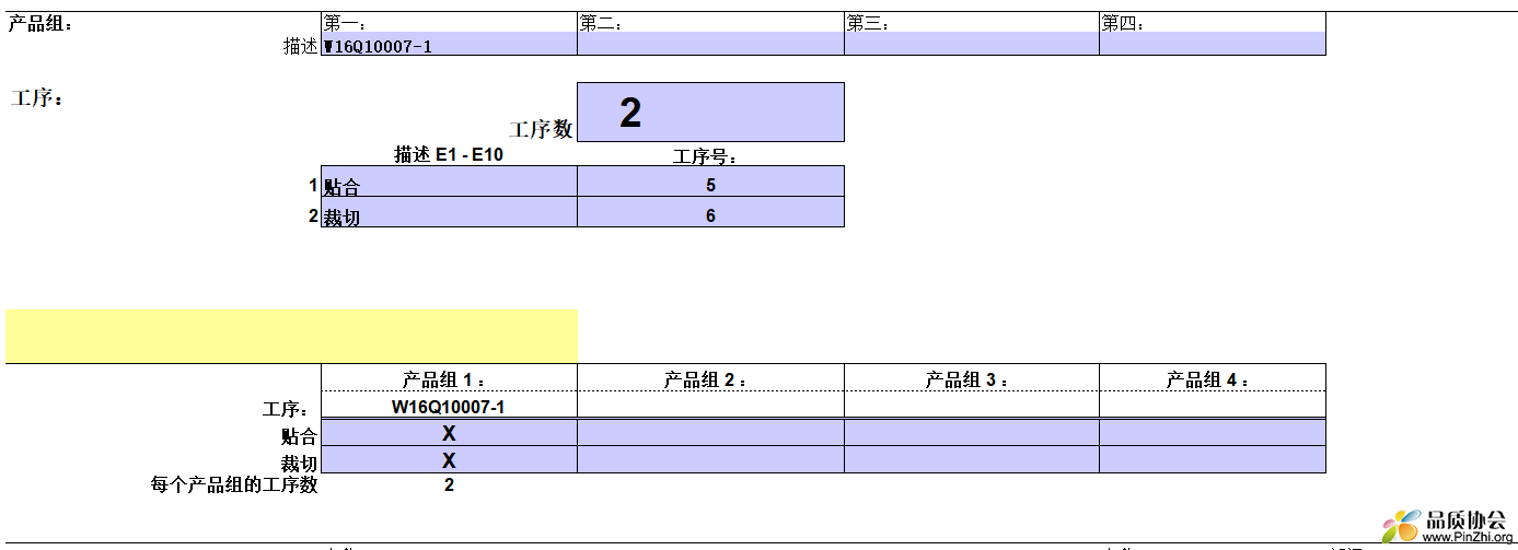

老铁们   我搞懂了    应该是这样的    有一行隐藏了没看着

 楼主| 发表于 2022-11-1 15:44:33 | 显示全部楼层
XIAOJV 发表于 2022-11-1 15:12
贴合、剪裁是工序步骤,不应该填到产品组
是的   后来整明白了
