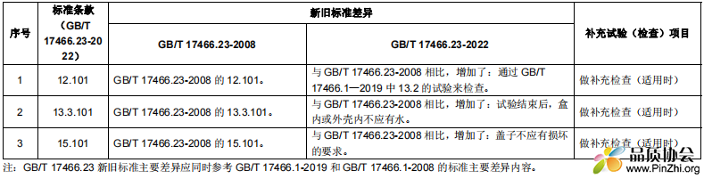

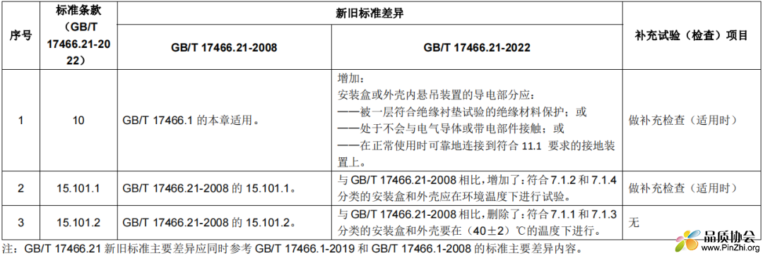

GB/T 17466.21、GB/T 17466.23今天开始实施!看看新旧标准主要差异及补充试验项目家用和类似用途固定式电气装置的电器附件外壳产品强制性认证所依据的GB/T 17466.21-2022《家用和类似用途固定式电气装置的电器附件安装盒和外壳 第21部分:用于悬吊装置的安装盒和外壳的特殊要求》、GB/ T17466.23-2022《家用和类似用途固定式电气装置的电器附件安装盒和外壳 第 23部分:地面安装盒和外壳的特殊要求》标准已于2022年4月15日发布,并于2022年11月1日实施,新版标准自实施之日起分别代替 GB/T 17466.21-2008 和 GB/T 17466.23-2008标准。
GB/T 17466.21新旧标准主要差异及补充试验(检查)项目
GB/T 17466.23新旧标准主要差异及补充试验(检查))项目
