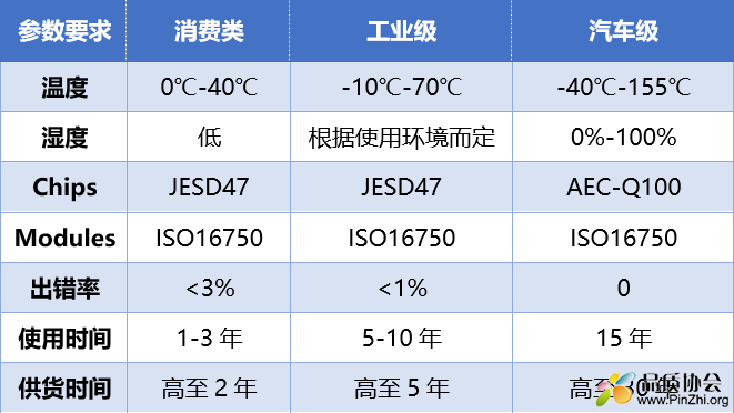

发表于 2022-11-17 17:54:55 | 显示全部楼层 |阅读模式
汽车级芯片的要求高于工业级,显著高于消费类。从下面的参数要求就能看出来。汽车级供货时间高至30年。

发表于 2022-11-18 08:44:04 | 显示全部楼层
汽车电子可靠性也显著高于普通产品,比如塑封电路MSL必须为1级,消费级为3级,1级有多难,全中国400家封装厂,能达到的一个手指头都能数过来
