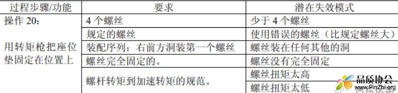

1、FMEA 第四版的做法
FMEA 第四版告诉我们:潜在失效模式按照过程不能符合过程要求(包含设计意图)来定义。
同样告诉我们失效模式的识别方法:根据过程要求(如象过程流程图)对特定的操作列出潜在失效模式。
而且手册还举了个例子如下,从这个例子看失效模式的识别方法来源于要求,对要求进行反面分解即可。

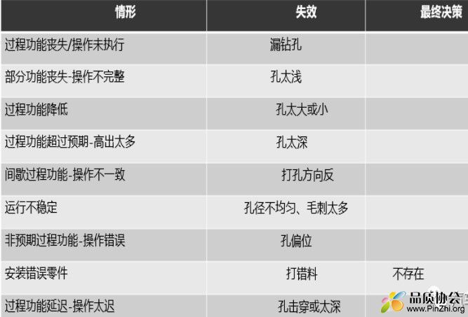

2、AIAG VDA 手册的做法
首先从定义上: (过程)失效模式指过程导致产品无法交付或提供预期功能的方式。
同样告诉我们失效模式的识别方法:从 9 个情形识别失效模式,如下,我们可以看出 VDA 手册失效模式的识别是从功能而来,而不是从要求或产品特性中来。
举个钻孔的例子:
VDA 手册失效模式的识别功能
 VDA 手册失效模式的识别功能
3、两家的相同与不同点:
相同点: 假设失效模式可能但不一定会出现。 应假设产品的基本设计是正确的, 失效模式应使用技术术语描述。
不同点:AIAG 失效模式从要求中识别,VDA 失效模式从功能
中识别,那么 VDA 手册中写的要求或产品特性那个栏目干啥用呢?
写到最后:
马老师还是建议将两种方法合并,采用 AIAG 手册的方法从产品特性或要求写出失效模式,再用 VDA 手册的功能来评审下是否写的有遗漏。
为什么这样弄呢?
因为从要求或产品特性写失效模式好写,从功能中写失效模式有难度,因此我的习惯是这样做。
