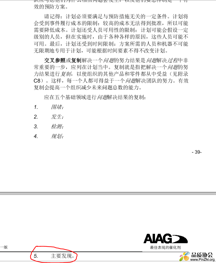

捕获.PNG    各位大神好,最近小弟在看CQI-20,在看到第2.6时,对图中红圈中的“主要发现”不理解,请各位大神能否帮助解答,跪谢

主要发现,是指在解决相同或类似产品的问题时,而确定的、有效的、不同以往措施的措施。

大神,你好 是不是就是解决问题时的改善措施?

是改善措施,但这个改善措施是与“以往不同的”并且是“新的有效的”措施。

理解了 谢谢谢谢大神

没有特意去看CQI-20英文版,个人理解为development-能力提升(解决问题措施的能力提升)
