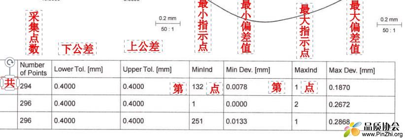

附件是蔡司三坐标检测零件面轮廓度报告,求教各位前辈该报告如何解读!

发表于 2022-12-6 16:53:10 | 显示全部楼层
齿轮的轮廓度。±0.4的标准要求有点松。
结果解读如楼上截图。

 楼主| 发表于 2022-12-6 16:59:09 | 显示全部楼层
您好,判定结果就是看最小偏差值和最大偏差值吗?

发表于 2022-12-6 18:09:04 | 显示全部楼层
好几年没用过了,那个标准的齿轮形状是标准,外缘是实际形状,每条线长是偏差,可能是放大了的偏差,就像测圆度一样,明明很圆,但图上看就是一个多齿的近似圆。
那中间的线的长度是偏差,是每条扫描线的偏差,对比下面那个0.1和0.2的比例尺。
看起来你的齿轮大了一点,这是直观的,不知道对不对。
数据的没啥,看你那张表就好了。

发表于 2022-12-7 10:29:22 | 显示全部楼层
而且轮廓度的要求可能有点问题,一般都是要求轮廓度0.4,没有±多少的说法。
轮廓度0.4,就是基于标准的宽度为0.4的公差带,
第一个最大偏差0.18,后两个都是0.2+,那是不是后面两个都超差了,偏差值*2超0.4,所以是不是真超了。
最大偏差点又都在起始的点1,点2,那点1点2是不是有什么异常,测的结果准不准,要不要跳过这两个点,重新评价。

 楼主| 发表于 2022-12-7 11:18:06 | 显示全部楼层
weewweew 发表于 2022-12-6 18:09
好几年没用过了,那个标准的齿轮形状是标准,外缘是实际形状,每条线长是偏差,可能是放大了的偏差,就像测 ...
谢谢指导,经您这么一说,我又看懂了些。

发表于 2022-12-7 11:21:55 | 显示全部楼层
qqj3143 发表于 2022-12-7 11:18
谢谢指导,经您这么一说,我又看懂了些。
我觉得最大偏差值要*2,才是轮廓度,你可以百度一下面轮廓度的公差带
