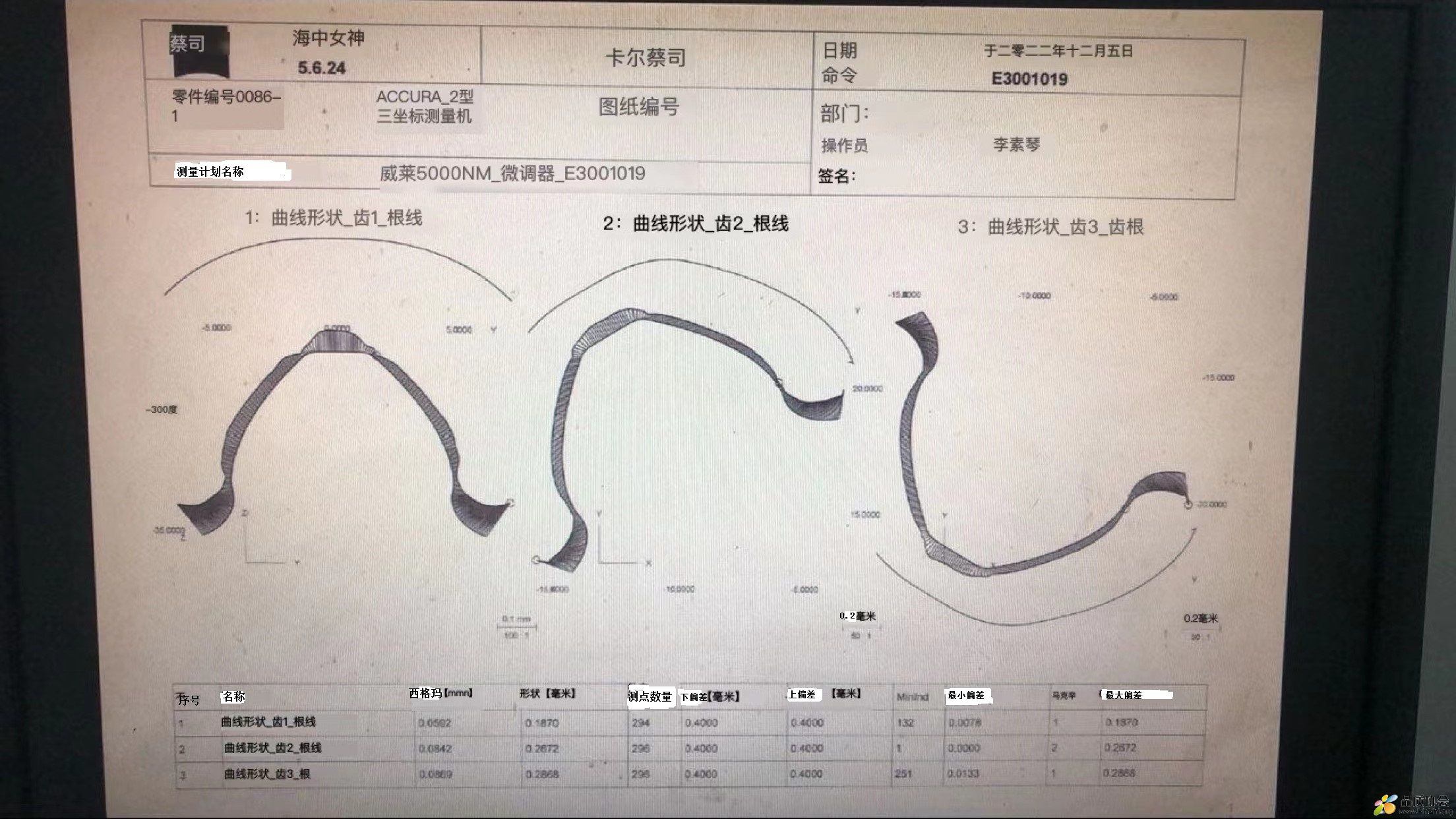

求教:蔡司三坐标检测报告解读

 楼主| 发表于 2022-12-7 12:42:00 | 显示全部楼层
weewweew 发表于 2022-12-7 10:29
而且轮廓度的要求可能有点问题,一般都是要求轮廓度0.4,没有±多少的说法。
轮廓度0.4,就是基于标准的宽 ...
请问图中1、2、3幅图是随机的三个齿还是同一个齿?

发表于 2022-12-7 13:46:42 | 显示全部楼层
是同一类,但未必是同一个。
你的标准差是0.7,0.8,测量结果偏差也就是这么多,可能再现性不好,所以不能判断
可以看一下针头是不是大了

 楼主| 发表于 2022-12-8 12:52:54 | 显示全部楼层
谢谢翻译,报告中字面内容能看明白,就是不清楚检测的原理

 楼主| 发表于 2022-12-8 12:57:33 | 显示全部楼层
lvhoo 发表于 2022-12-6 16:53
齿轮的轮廓度。±0.4的标准要求有点松。
结果解读如楼上截图。
图纸是标注的是面轮廓度0.4,这个报告中的是±0.4?
