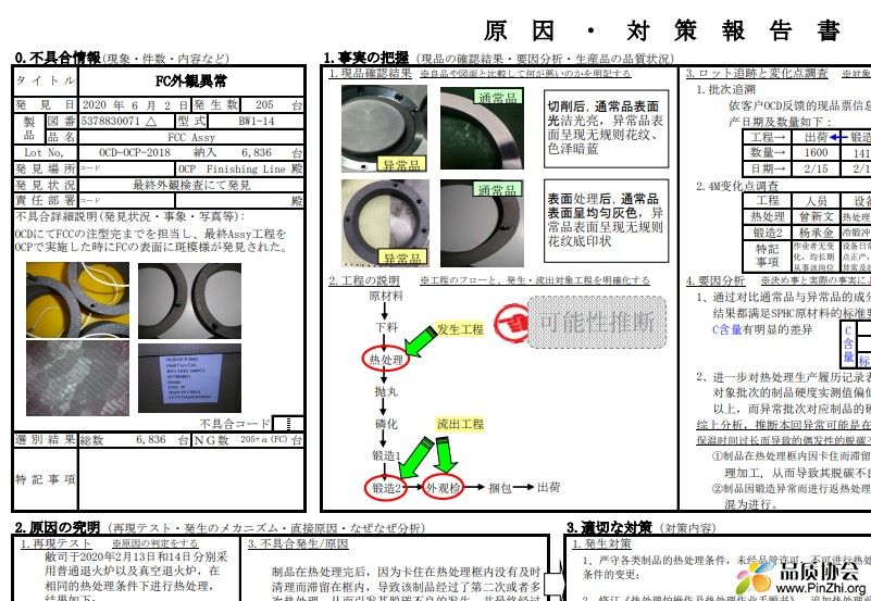

发表于 2022-12-10 09:29:14 | 显示全部楼层 |阅读模式
好的格式可以起到引领品质人员进行正确的逻辑思考有利于问题的剖析
再次上传一份品质异常原因分析和对策报告
以供致力于提升自己的您参考。
品质异常原因分析和对策报告
品质异常原因分析和对策报告

发表于 2022-12-10 10:24:22 | 显示全部楼层
发生工位和流出工位的推定有点跳跃,看不出现象和该工位之间的必然联系; 而且发生和流出之间间隔4道加工的工序,说明这个品质监控体系是失调的,或者说这4到工序的不良率可以忽略不济?而且不会对不良产生累加效应?

就这还要八个币?

发表于 2022-12-10 12:25:06 | 显示全部楼层
好像是小日本的报告
